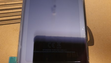

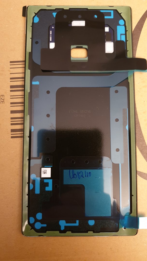

Ich habe das Ding jetzt komplett ausgepackt. Wie ich sagte. Eindeutig Plastik. Auch wenn was von Samsung draufsteht. Ich hänge mal da 2 Bilder an
Sieht aber gut verarbeitet aus :)
Kunststoff und Glas fühlen sich manchmal gleich an, ist oft schwer zu unterscheiden ....

Glas ist aber nicht rau wie du auf der Innenseite sehen kannst. Ausserdem haben schon allein die Finger ganz leichte Schlieren hinterlassen die nicht mit einem Microfasertuch abgehen.
achtung...
zum einen ist offensichtlich außen noch eine Schutzfolie drauf.
Zum anderen ist die Innenseite von Samsung mit einer Folie überzogen.
Diese ist sehr wichtig.
Sie sorgt nämlich dafür, dass das Glas, wenn es mal bricht, nicht direkt auseinander fällt sondern die Stücke zusammengehalten werden.
Also auf der Außenseite war keine ganzflächige Schutzfolie. Die war nur an den Rändern.
Auf der Innenseite das raue war keine Folie sondern die Oberfläche des Covers.
Doch, ist ein Art Folie.
Hmm, Aber wenn das ne Folie war hätte doch dann zumindest von meinem Fingernagel ein Abdruck zurück bleiben müßen. Weil ich habe da mal mit dem Daumennagel drauf gedrückt. Da blieb nix zurück. Anders auf der "Glas Seite". Da sind schon vom mit dem Finger drüber wischen ganz feine Schlieren geblieben. Die gingen auch mit dem Microfasertuch nicht mehr weg.

So wie es aussieht hat maik005 doch recht mit der Rückseite und die, die ich hatte war auch ein Original. Laut Schreiber bestehen die Originaldeckel aus Kunststoff mit einem Glasüberzug.
Ich hätte Stein und Bein geschworen das Ding war komplett aus Kunststoff. Meine Freundin ebenso. Auch schon wegen der Schlieren auf der Rückseite die die Finger hinterlassen hatten und sich nicht wegwischen ließen.
Na ja. Dann habe ich zumindest eine die zu meinem Duos "passt" :)
@Blade Runner
Was erzählen die für einen Mist?
Die Rückseite ist Glas.
Nur von innen beschichtet für Farbe und gegen Splitter beim brechen.
