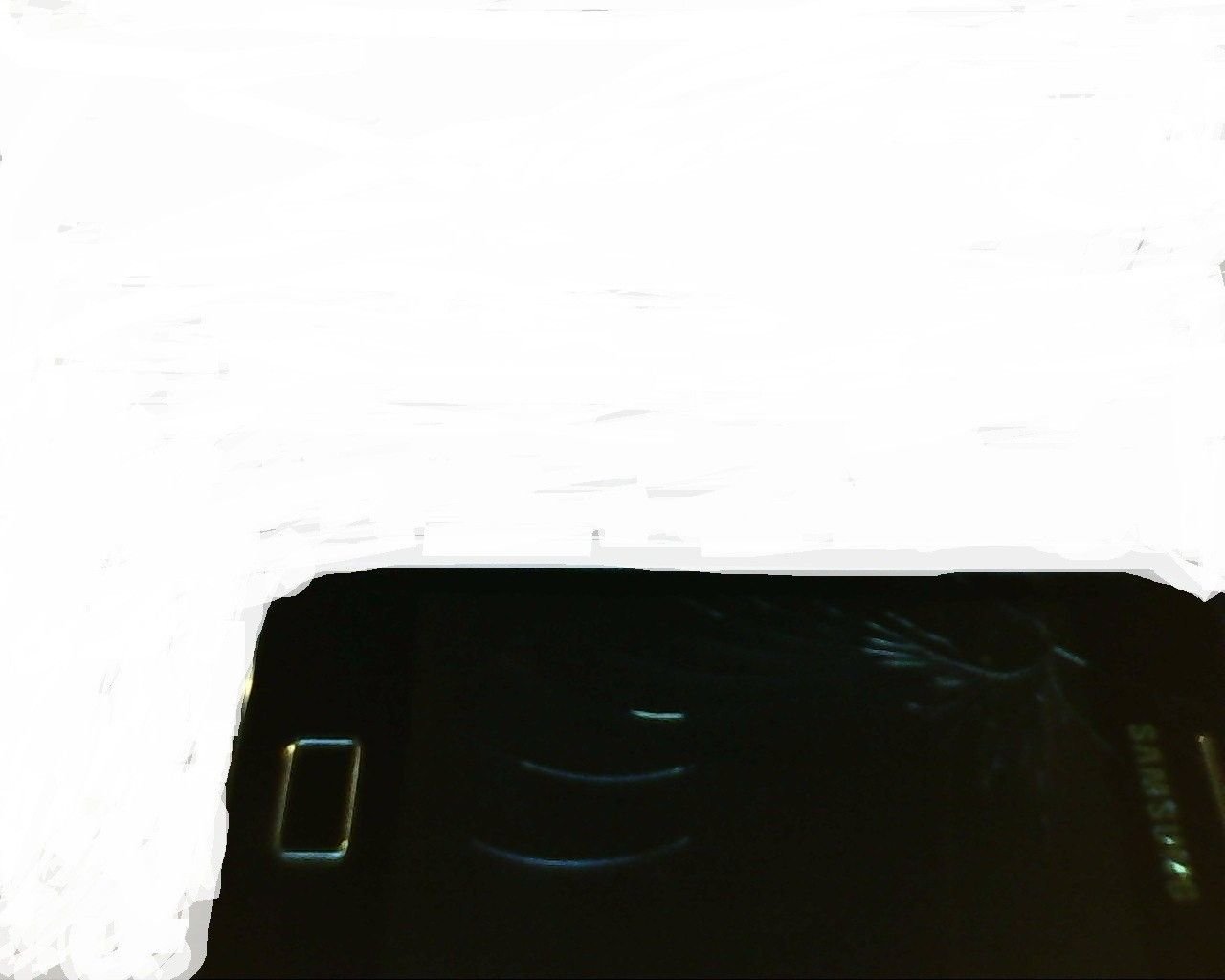

Und zwar hab ich folgendes Problem:
Ich weis nicht was das jetzt genau kaputt ist ob das nur mein Touch is oder der ganze Display (siehe Bild).
Alles funktioniert einwandfrei blos das stört mich halt.
Und wenn es am Touch liegt hättet jemand vielleicht eine Anleitung wie man den Touch beim Samsung Galaxy Ace GT-S5839 auswechselt ?
Danke schon mal im voraus
MFG Siegenia
