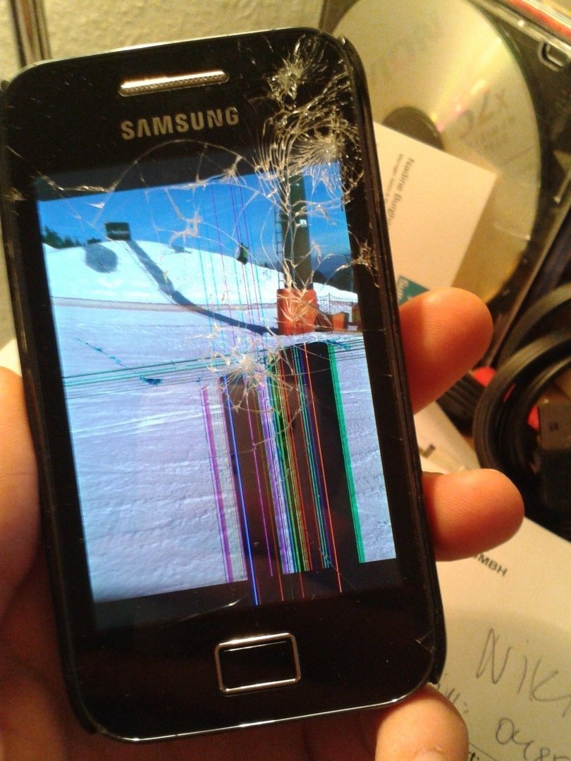

Hey Leute,:bored:
habe da ein Problem, und zwar hat mich am Fastnachtsumzug jemand geschuckt und ich hab mein Handy (Galaxy ACE) fallen gelassen. Nun ist das Glas, was den Display bedeckt gesplittert. Alles kein Thema, kann ich reparieren mit 'nem neuen Digitizer. jetzt habe ich aber an den Kratzern ein bisschen rumgespielt und nun zeigt der Display eine Störung. >siehe Bild<.
was kann das sein? Kann ich diese Streifen/Muster mit dem Austausch eines neuen Digitizers rückgängig machen ?
Vielen, lieben Dank
Niklas!
PS: die streifen bewegen sich wenn ich auf dem Display rumdrücke!

Nein da ist auch ein neues Display fällig
ne, wie mein vorgänger schon, neues display fällig :)
