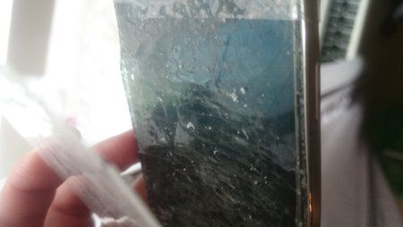

Ich glaub ich hab mein s4 geschrottet.
Es waren nur einige Sprünge im Glas, wollte es wechseln (habe es beim s3 Mini so oft gemacht, ohne Probleme).
Habe nach YouTube Anleitung das Glas erhitzt und bin laaangsam mit einer Karte zwischen Glas und LCD runtergefahren.
Aber anders als bei YouTube sieht mein lcd(.?) jetzt geschrottet aus.
Ich packe mal ein Foto in den Anhang.
Bitte sagt mir das ich jetzt nicht den digitizer wechseln lassen muß :sad:
Was meinst du mit Digitizer?
Dein Display ist Schrott und mehrfach gebrochen, da kann man nichts mehr richten.
Die YouTube Videos sind auch immer mit Vorsicht zu genießen.
Solltest du ein neues benötigen, darfst du dich gerne bei mir melden,ich könnte dir morgen eines schicken.
