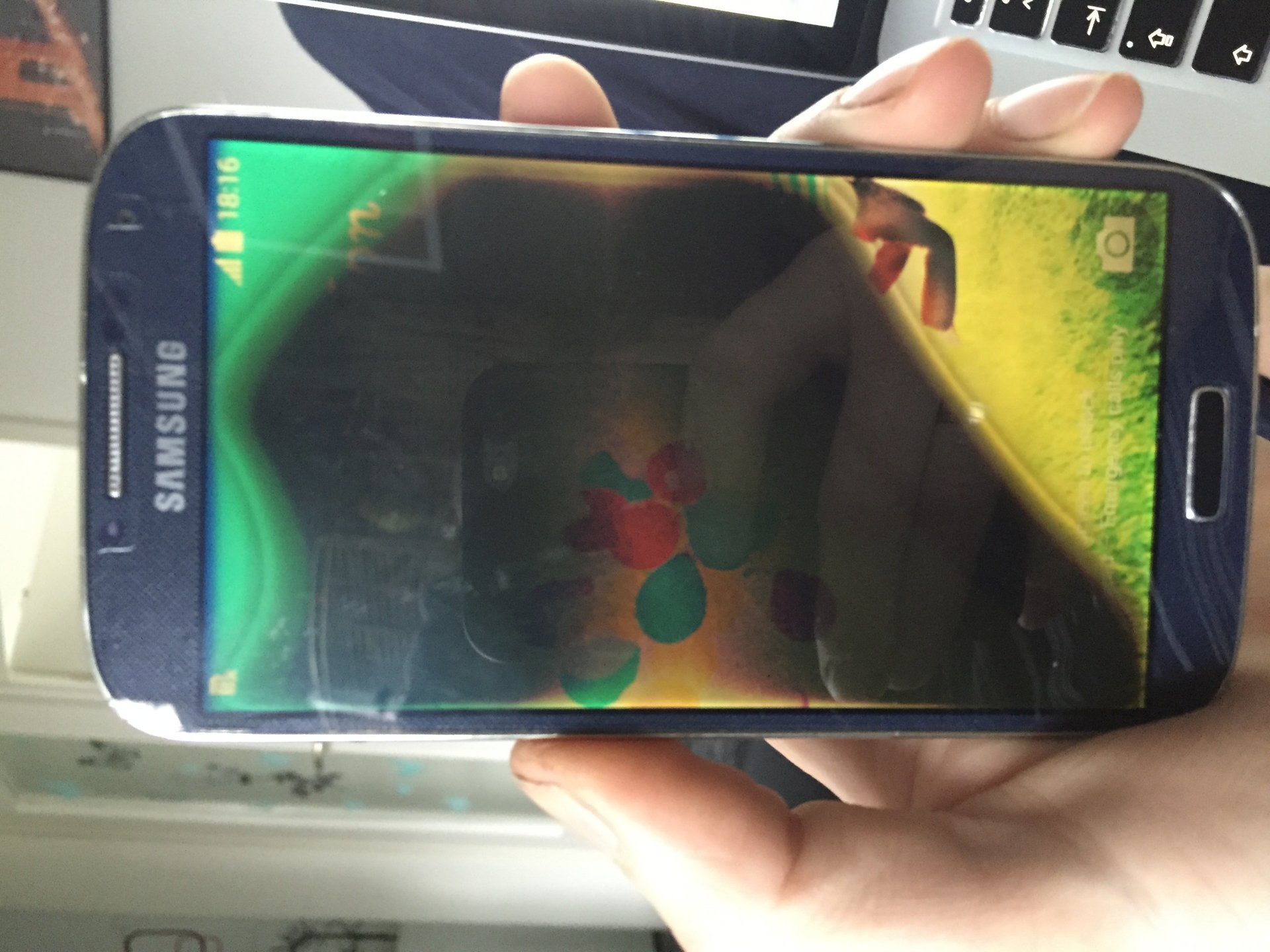

habe das displayglas vor ca. 4 Monaten reparieren lassen, habe es danach noch 2 Wochen in gebrauch gehabt und habe es dann an eine bekannte verkauft. Nach 3 Monaten kam sie dann an und sagte das display is kaputt. Sieht dann jetzt so aus. Was ist damit passiert?? sie hat natürlich gesagt ihr ist nix damit passiert. jetzt will sie ihr geld zurück.

Es gibt zwei Möglichkeiten, die diesen Fehler hervorrufen:
1. Das Display wurde einer Hitze ÜBER 113° ausgesetzt. Es funktioniert noch einwandfrei, allerdings sind die Farben kaum noch vorhanden.
2. Das Display hat einen Haarriss, den du so nicht sehen kannst/musst. Man könnte das Display auseinander bauen und in seine Einzelteile zerlegen, da wird dann ersichtlich wo sich der Riss befindet.
Das Display reagiert sofort auf den Riss und nicht erst nach 3 Monaten. Soll für dich also heißen es ist (ihr) Eigenverschulden und kein verschwiegener Mangel deinerseits.
Ich werfe nur mal Handtasche und Schlüssel in den Raum...
Da die Weihnachts- und somit Plätzchen Backzeit vorbei ist, tendiere ich zu 2. :D :D
Frage beantwortet? ;)
Falls du ein Display benötigst, melde dich,wenn du möchtest.
Danke für deine antwort. Mir war es schon klar das es nicht mein verschulden ist. Nur pocht sie jetzt auf ihr recht und hat mir schon mit anderen schritten gedroht. Bin mal gespannt was da noch kommt. Ihr handyladen sagt natürlich auch das das glas falsch geklebt/repariert wurde.
Ach was, soll sie machen...
Schick es mir und ich nehme es auseinander, dann kann ich dir sagen wo der Riss ist.
