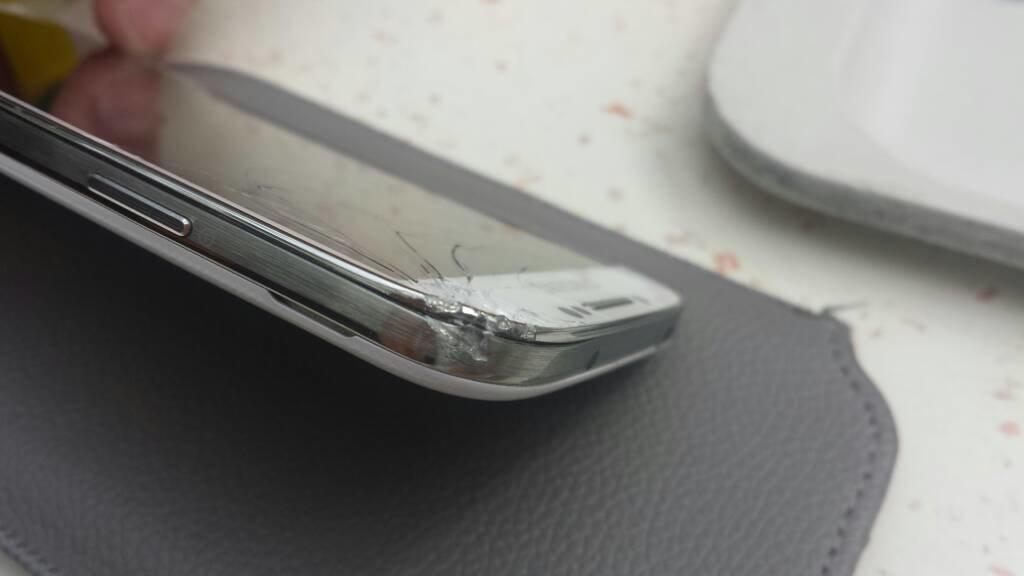

bei dem S4 meiner Freundin ist leider durch einen Sturz das Display, sowie der Alurahmen defekt. Wie verhält es sich bei sowas mit einer Reparatur? Lohnt sich das? Das Gerät wird am 24.05 ein Jahr alt.. Ansonsten keine Kratzer oder Beschädigungen.
Kaufen die Leute sowas via eBay noch und wenn ja, mit wie viel kann ich rechnen?
Ich stelle in ca einer Stunde ein Bild hier rein, damit ihr das einschätzen könnt..
Vielen Dank schon mal
So sieht das Unglück aus...
Ist das alles mit so einem Set wieder verschwunden?

Einen freund ist es auch kapput gegangen. Er hat sich die komplette display einheit gekauft. Er sagte es sei wie neu . ob der rahmen auch dabei ist weiss och nicht musst du lesen was alles dabei ist

Stell dir mal folgende Situation vor. Man steht am Tresen und bestellt was zu trinken. Bekommt dieses und dreht sich damit in der Hand um. Direkt hinter dir steht jemand und schreibt gerade... Was passiert siehst du oben auf dem Bild...
Wie dem auch sei ist meine Frage eigentlich nur, ob der Rahmen Bestandteil der "Einheit" für 154 Euro ist..
