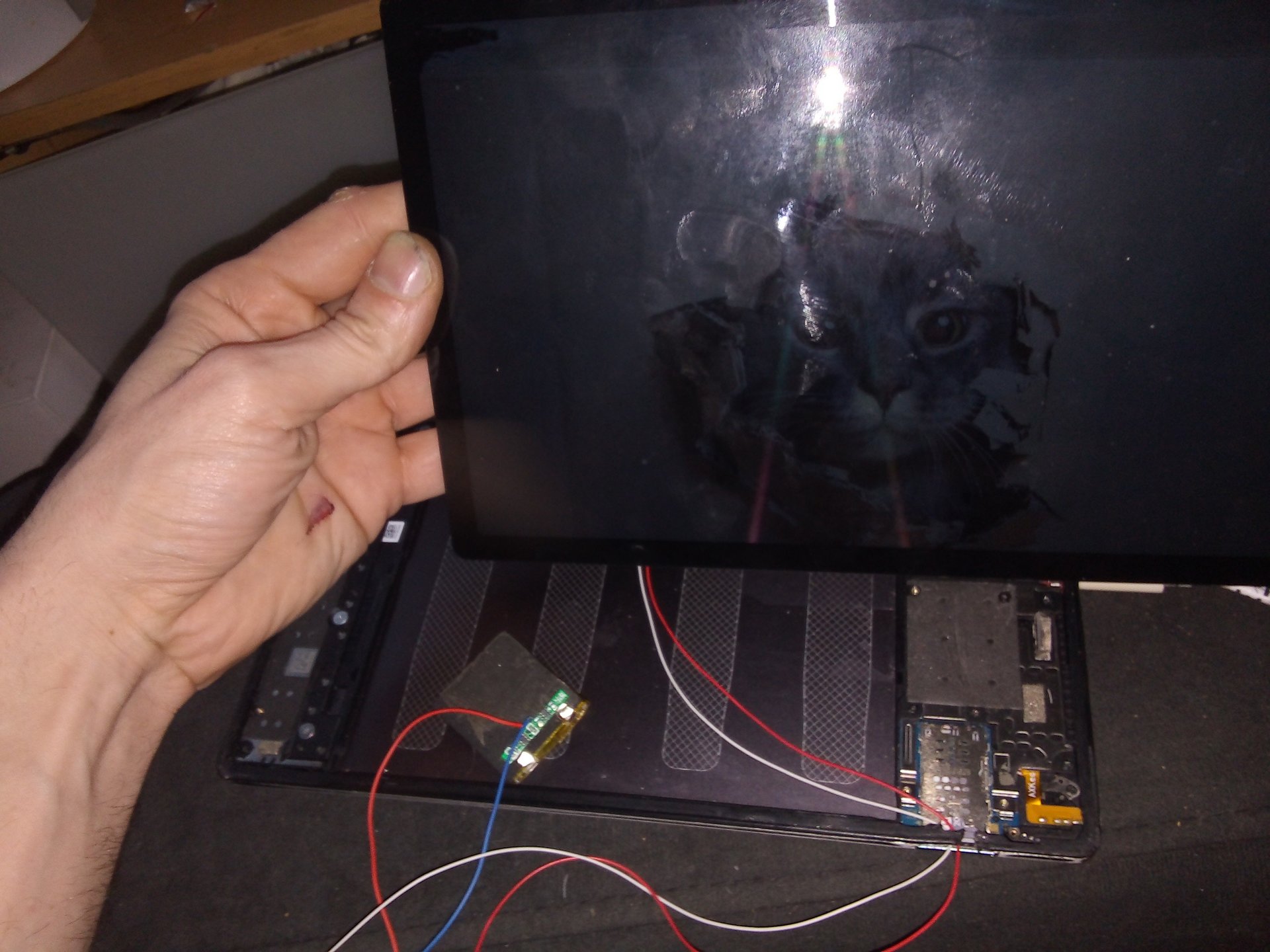

BassT23 schrieb:
Wenn ich an den Batteriekontakten nichts dran habe und Spannung über USB gebe, funktioniert zwar alles
Wenn du dann, sobald das Tablet läuft auf die Batteriekontakte Spannung gibst mit deinem Netzteile, was passiert dann?
Und was passiert dann wenn du, sofern es nach dem ersten noch weiter.lauft, das USB Kabel ziehst?
Spannung wenn das Tab läuft liegt bei 4,3V.
Habe am StepDown auch auf 4,3 eingestellt und angeschlossen - keine Veränderung sichtbar. Läuft immer noch weiter und auch die App zeigt keine Veränderung der Werte, ...
Wenn ich dann USB trenne geht es aus :(
Grüße BassT

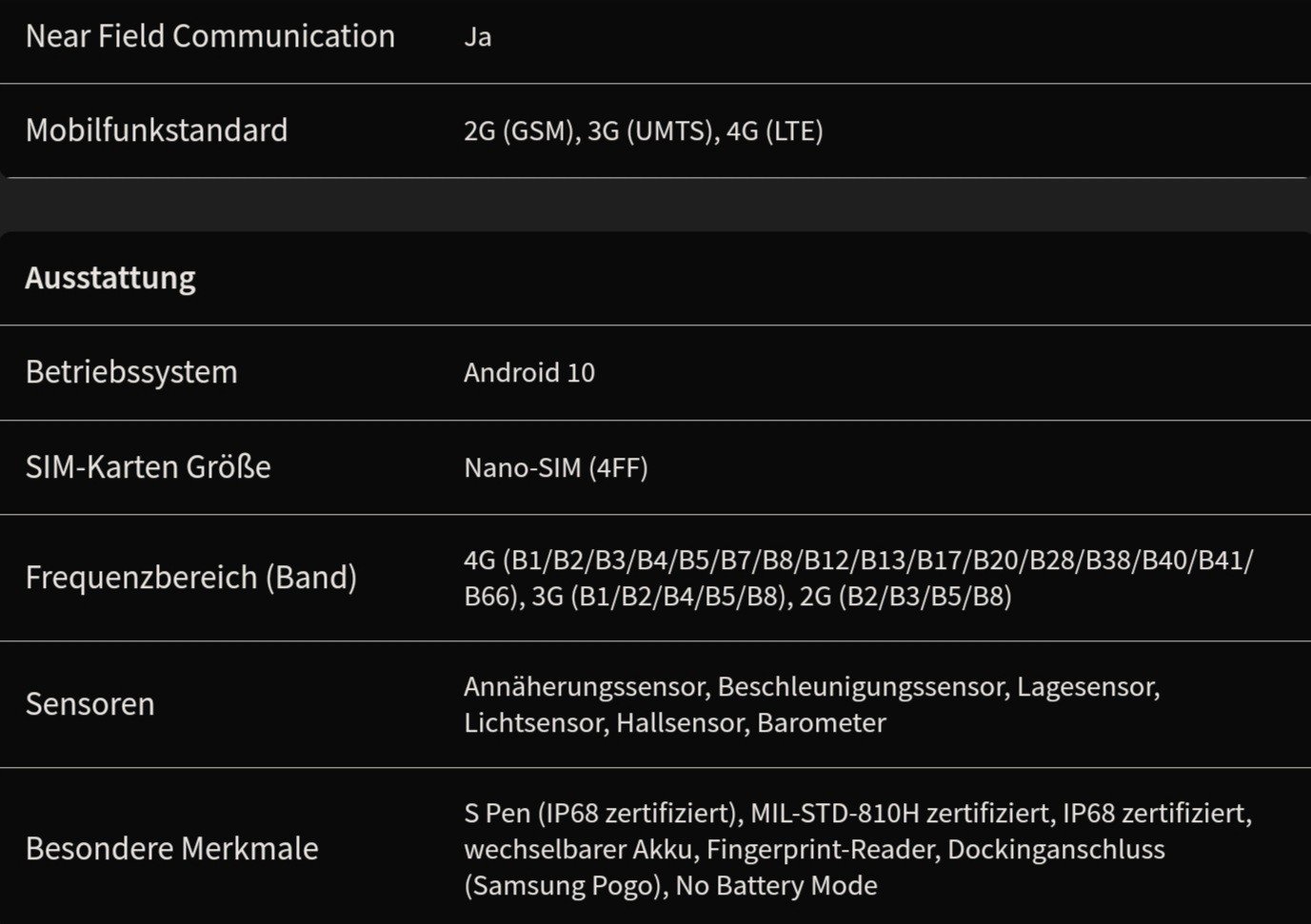

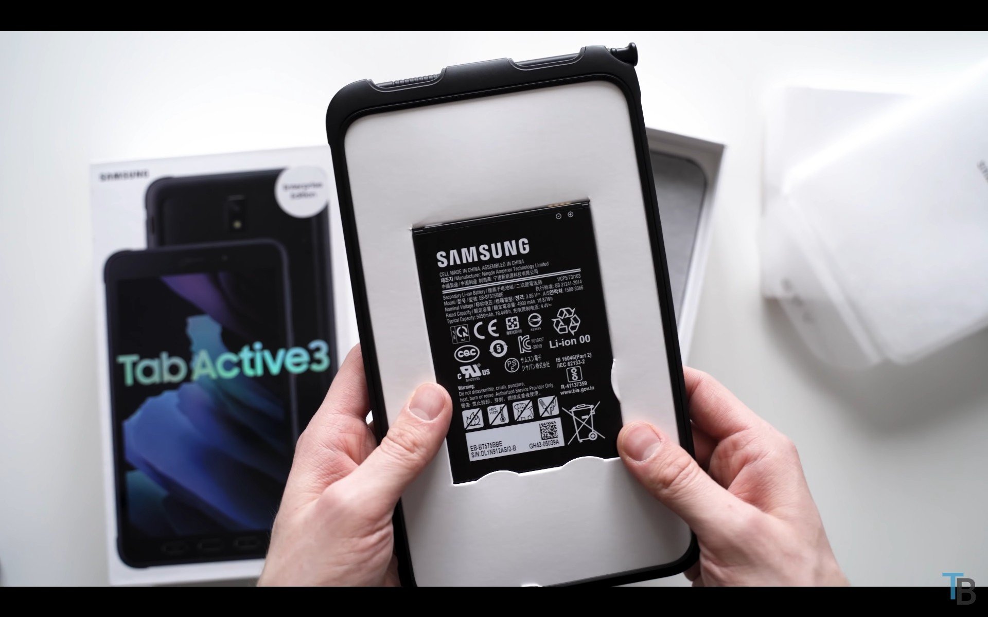

Von Samsung gibt es seit Oktober 2020 ein Android Tablet, daß über einen sogenannten "No Battery Mode" verfügt.
Es handelt sich um das "Galaxy Tab Active 3" (8 Zoll FullHD LC-Display), welches gemäß IP68 staub- und wasserdicht ist und außerdem über einen Wechselakku verfügt.
Gruss, Marcel

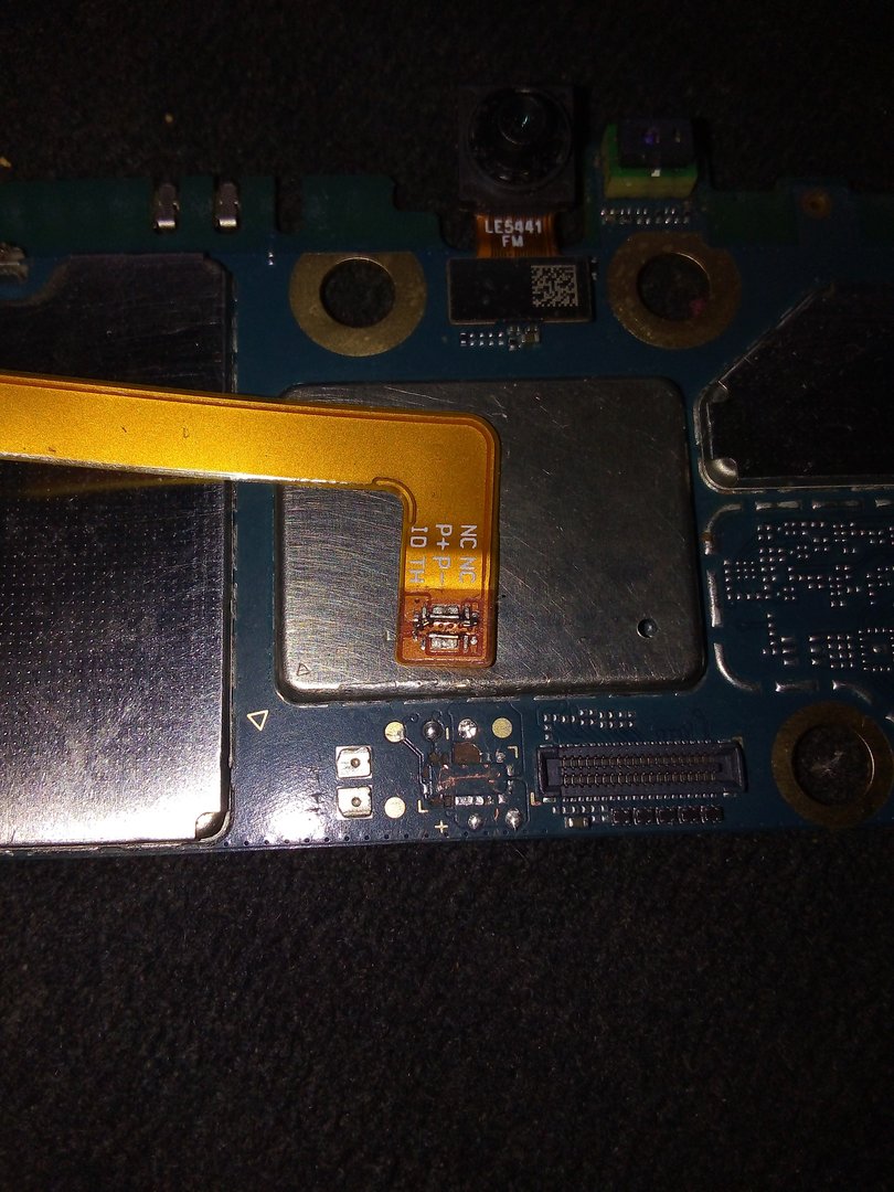

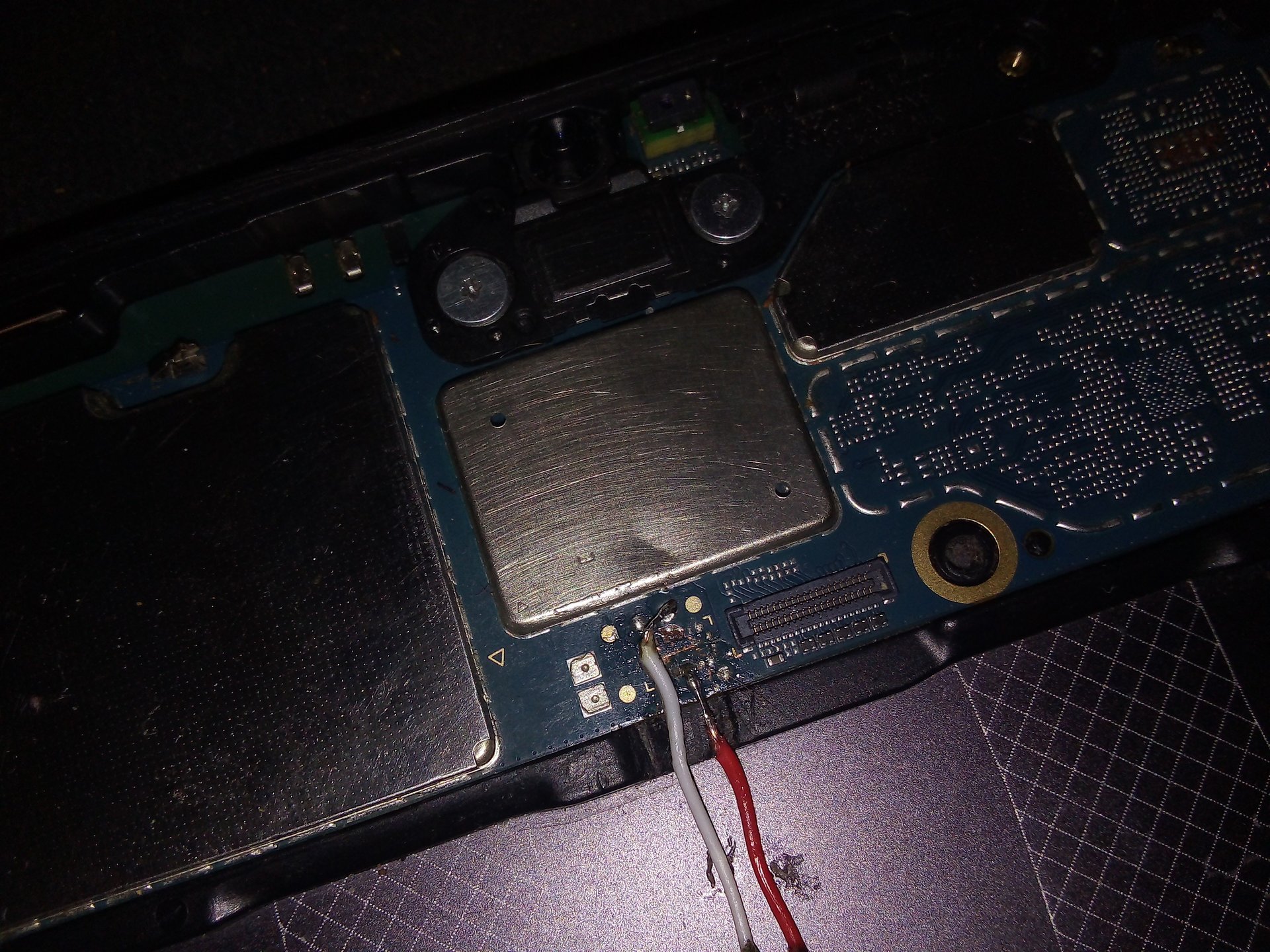

Ich beuchte dringend Hilfe aber schaut selbst, ich denke mal weitere Erklärungen währen sinnlos, möchte schnellst möglichst wider zocken, danke für jede helfende Unterstützung das Bild zeigt den aktuellen stand, Samsung Tap A8 Sm-x200
@maik005
Hallöchen, für welchen Zweck den?
Meinst du damit die grausame (überhitzte) Lötstelle oder das falsche Anschluss Material ? :)
Das X200 kannst du nicht so einfach mit zwei Kabeln und 5V Dauer - Spannung zum Laufen bringen .
Dir fehlt die Steuerleitung
@swa00
Ich wollte Hilfe und nicht wie ein klein Kind behandelt werden, mit diesen Akku, zwei Kabeln und bissel zin und Fett, hab ich es mittels Kombinationen lade Stecker einstecken zum erfolgreichen Start und zocke fähig bekommen, hab nur nicht an Bewegung's Freiheit beim zocken gedacht, die Kabel zu Kurtz und raus gerissen, deswegen auch kein Stecker mehr, der Akku hat keine 5v, glaube 3.ihrgendwas,
Einschalten danach

@Halbgott
Eine Anfrage im Forum sollte klar formuliert sein und nicht schon im ersten Satz rätseln lassen , was Du denn wissen möchtest.
Da steht nichts von "Bewegungsfreiheit"
Deine Anschlüsse sind nun mal grausam und wenn du selbst Bilder davon ins Netz stellst , bietest du damit auch Anlass diese zu kommentieren - das hat nichts mit infantil zu tun .
Es hilft Dir persönlich auch nicht weiter, noch eines draufzusetzen und zu beleidigen (Stichwort noop)
Du erreichst damit genau das Gegenteil : du bekommst gar keine Hilfe mehr
Auch von mir nicht , der eine Lötstelle berufsmäßig beurteilen kann und gerne weiter geholfen hätte
Schließlich erfolgen die Antworten der Nutzer freiwillig in ihrer Freizeit ...

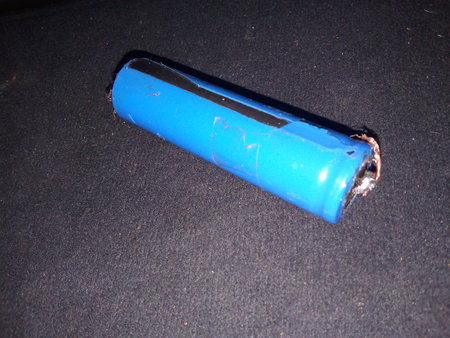

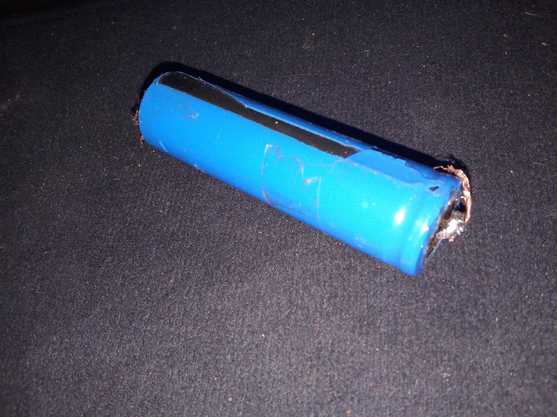

Hab es wieder zum laufen bekommen, mit dem Akku, ein Gruß an alle hater
MFG Hand am Sack rec.

@swa00 bringt nichts zu schreiben.
Sieht man ja.. müssen wir uns das antun bei einem neuen Mitglied?
"Selbst beigebracht" genau das beschreibt die Lötstellen perfekt. Zwischen "können" und können liegt eben ein riesen Unterschied.
@Halbgott Dir sind übrigens die Anschlusspads vom PCB gerissen und man siehst das Substrat darunter.
Nochmal wirst du das nicht reparieren können. Dementsprechend solltest du definitiv drauf achten, nicht nochmal daran zu reißen.

Hallöchen und danke für deine andwort, wie du schon mit bekommen hast bring ich mir das alles selber bei, bitte hab etwas Verständnis. das ich nicht an alles gedacht hab, und natürlich versuche ich jetzt alles kinder sicher zu machen, habe es jetzt zum starten bekommen, er geht an, bootet durch, aber der Akku zeigt drei Prozent an, was muss ich machen das er, den Akku laden tut und erkennt?
Ist das wie bei einem autoradio wo du ein Plus hast und zwei minus auf einem schwarzen klemmt?
Auf der Rückseite hab ich die gleichen Punkte wie neben dem PCB Anschluss, könnte ich da auch drüber gehen, jetzt muss dit Profesionel aussehen 😎
PS sory für den schlechten Start, das du dir das mit dem noop geben tust, freut mich mega Danke
Sei vorsichtig mit den Testpunkten.
Smartphones nutzen Multi-Layer-PCBs. Nur weil die gegenüberliegende Seite auch einen Testpunkt hat, muss das nicht zwingend auch einer für die Stromversorgung sein.
Der Ladestand wird vom BMS an die Software weitergegeben. Meist über einen variablen Wiederstandswert oder auf Basis der Spannung. Manchmal aber auch Volldigital über einen BUS.
Laden geht oftmals auch nur über das BMS, dieses kontrolliert den Zustand des Akkus, also Ladestand, Alter, Entladegrad, Innenwiderstand und Temperatur.
Mit zwei Kabeln fehlt dir wahrscheinlich die Datenleitung um die Info zu übergeben. Die meisten BMS haben darum 3 oder 4 Kontaktstellen.
+/-/T/D
+= Positiver Anschluss
-= negativer Anschluss
T= Thermistor
D=Data
Bei dir ist die Bezeichnung aber so (laut flexkabel in deinem Bild oben):
P+
P-
Th
IC
Die Reihenfolge hab ich gleich gemacht wie oben.
Ohne IC und TH lädt der Akku nicht.
Ich würde auch keine Bastelei empfehlen wenn BMS und Software inkompatibel sind.
Denn falsche Ladung kann einen LiPo zum "explodieren" und ausbrennen bringen

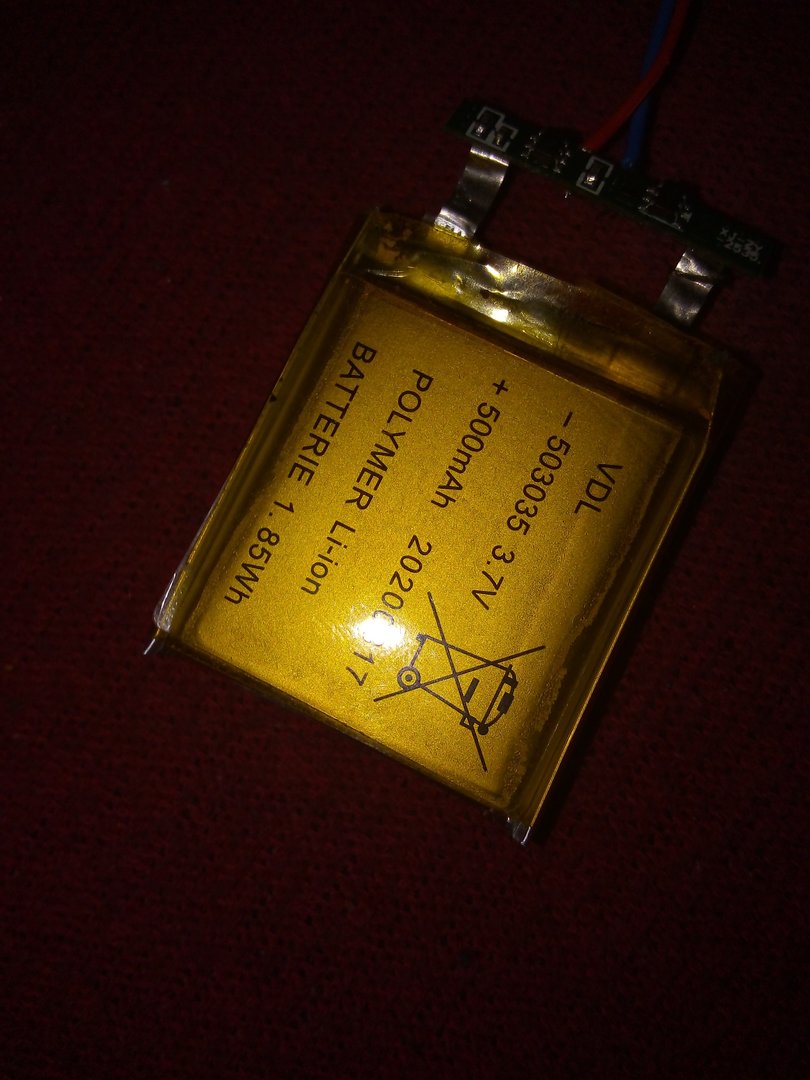

Während des zocken ging das Tap einfach aus

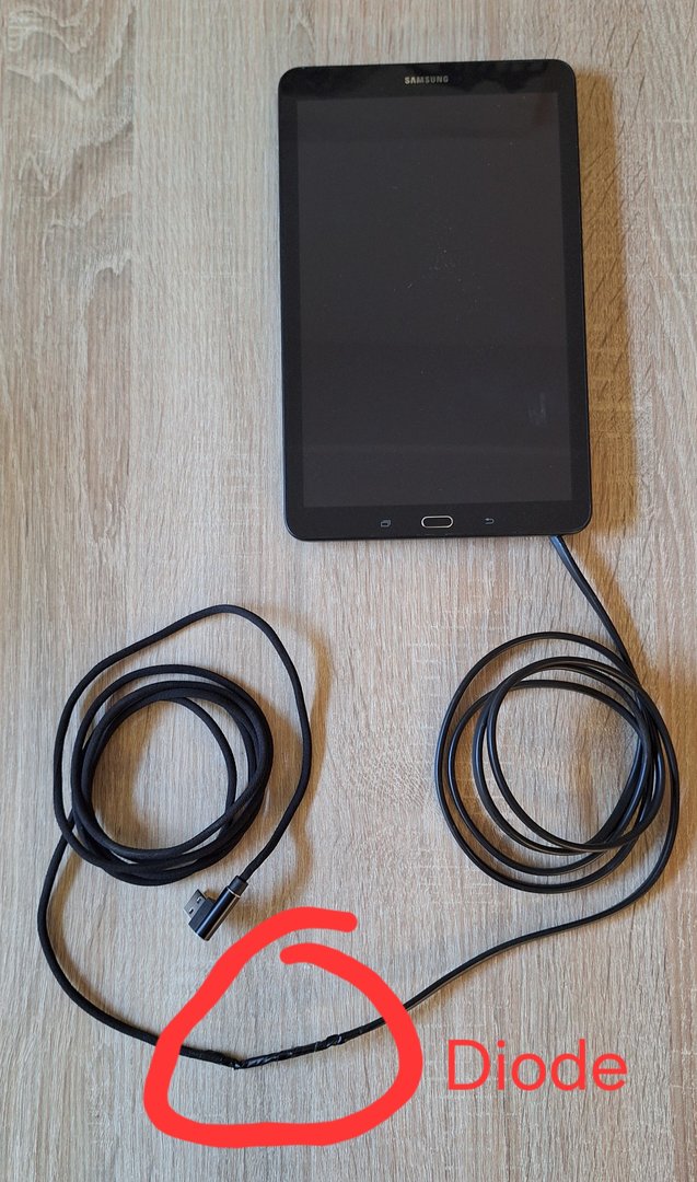

Update:
Mittlerweile ist mein 12" Tablet tot (Display sieht aus wie kaputte Röhren Glotze, ...)
2x 10" sind noch aktiv.
Nach meiner Erfahrung funktioniert der Umbau nicht mit jedem Gerät. Billig China Geräte sind da sehr genügsam.
Mittlerweile benutze ich auch kein step down Modul mehr sondern lediglich eine kleine Gleichrichter Diode.
