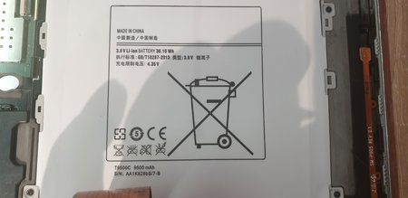

Hier mal noch ein Bild einer Zelle des 12" Tablets:

BassT23 schrieb:
Das sind zwei Elektrolytkondensatoren welche die beiden Akkus simulieren. Ein Akku und ein Kondensator sind prinzipiell das gleiche.
