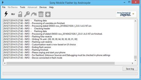

Ok also es wird nun von ema erkannt, bisher habe ich noch nicht gewonnen ABER es wird nun erkannt. WICHTIG OHNE AKKU FÜR ALLE DIE DAS PROBLEM HABEN
Der ursprüngliche Beitrag 28.12.2014 von 23:33 Uhr wurde 29.12.2014 um 01:10 Uhr ergänzt:
Also konnte es nun Flashen ohne Akku, sobald ich den Akku aber wieder anschließe und es starten will reagiert es nicht auf meine eingaben, nur der Hardreset knopf da vibriert es. Ansonsten leuchtet es nun auch am Ladegerät. Das flashen war erfolgreich und es wurde alles als "OK" angezeigt. Generell startet das Sony ohne akku nicht. Klar es muss dabei an der steckdose hängen aber wie gesagt, es erkennt das kein Akku angeschlossen ist und startet nicht. Mit akku leuchtet die LED. ich hab jetzt mal ein neuen Akku gekauft warte bis der da ist und berichte. Ist das seltsam, die platine schein in ordnung zu sein aber irgendwie kommt das gerät mit akku nicht drauf klar.

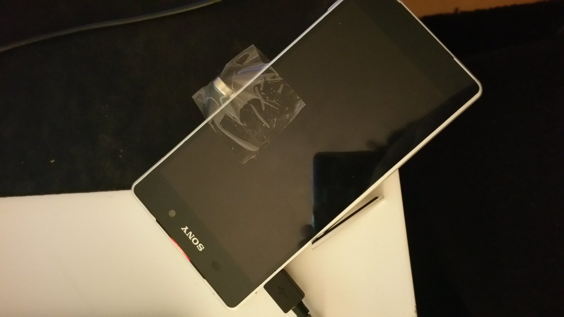

Okey gut zu wissen. Bin jetzt voll dabei. Stecke deinen Z2 an das Ladegerät achte dabei dass das Ladekabel original ist (USB und Adapter muss original sein). Wenn du das gemacht hast dann holst du dir ne Tesaband und klebst dein Powerbutton so fest das es immer gedrückt bleibt. Dein Handy wird nach ne Zeit wieder angehen dann kannst du bei mir bedanken :)
Gruß pisili :)
im ernst ?! :D ok krass das probier ich jetzt. Mich würde interessieren was das bewirkt, es hört sich logisch an aber was löst es aus wenn ich fragen darf ? Hab das jetzt mit paketband gemacht da daneben ja gleich volume down and up taste ist hab ich ne kleine knopf batterie genommen. diese drückt auf den Power button und das Paketband läuft ums gerät.

also es ist jetzt ca 2 std so :x
Sollte funktionieren. Die meisten haben das Problem so gelöst laut englische/amerikanische foren. Das sollte bei Xperia eine Krankeheit sein. Und das die Rote LED 3x mal Blinkt sollte heißen dass das Akku ganz leer ist.
hm ich lass das die nacht mal dran mal schauen was passiert
