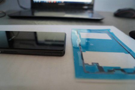

Hallo Habe jetzt schon mehrmals das Display und das Backcover getauscht.
Leider haben bis jetzt noch nie die mitgelieferten oder separat bestellten Kleber gehalten obwohl ich diese mit einem handelsüblichen Föhnen angewärmt habe und anschließend fest angedrückt habe.
Leider löst sich bis jetzt immer wieder der vorgefertigte Klebestreifen??

Genau dort wo der Vibrationsmotor sitzt hebt sich jedesmal der Deckel ab.
Eine Dichtung habe ich noch
Also werde ich beim nächsten mal zusammenbauen kontrollieren ob alles richtig sitzt und nächstes mal kalt zusammenkleben
