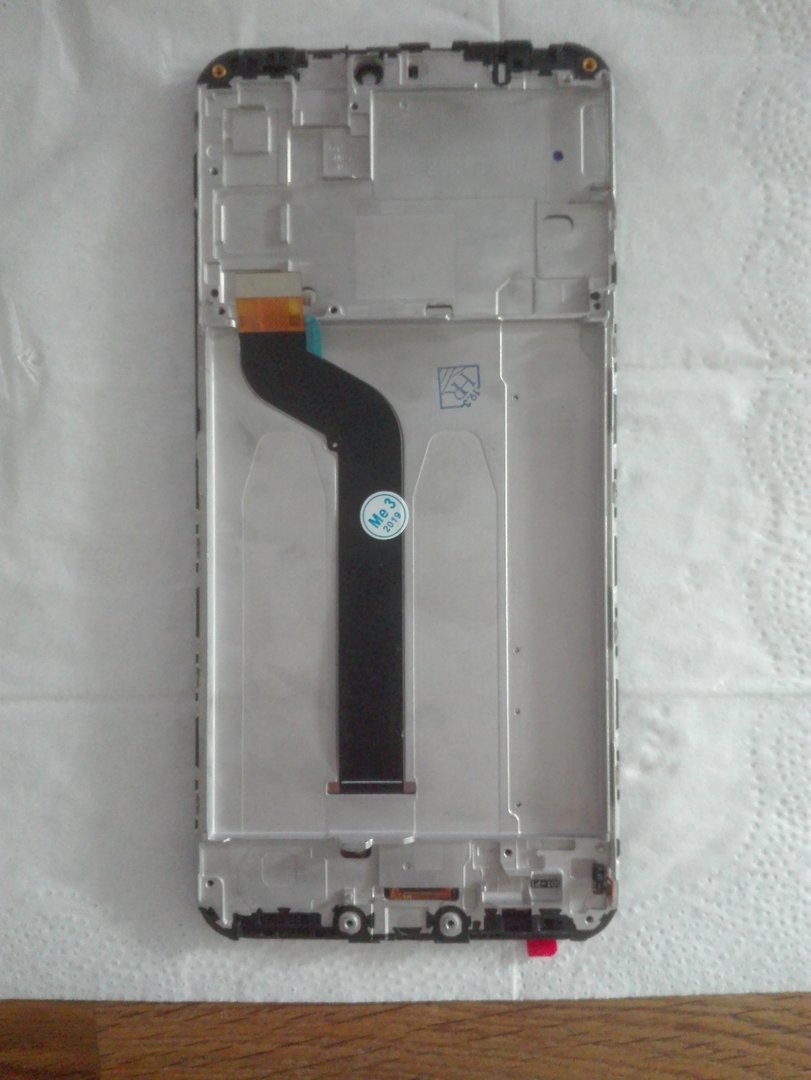

Das neue Display ist angekommen, hat allerdings das Touch Flex Cable garnicht oben? Langsam weiß ich echt nicht mehr was ich tun soll...
Reaktionen: HerrDoctorPhone
Das Flexcable für den Touch ist oben.
Hat es keins ??? Falsch Lieferung von Händler aus??
VG
Nein hat keins. Rufe beim Händler erneut an, kann doch nicht sein das jeder Defekte Ware liefert...

hmmm...?
Das ist komisch. Bestimmt für irgendein anderes Modell
VG
Habe dort angerufen und bereits denen Bilder davon geschickt, bin mal gespannt was passiert...
Melde mich dann wieder zurück
[doublepost=1559035649,1559034889][/doublepost]Habe erneut mit der Dame telefoniert, Sie meinte zu mir das Kabel ist nicht notwendig. Werde das Gerät erneut zurück schicken, glaube auch das ich es hiermit jetzt sein lassen werde und das Handy in die Tonne schmeiße.

Das untere Kabel ist aber bei deinen Bildern dabei. Untere LED Beleuchtung?
Oder was sitzt da unten für Sensor oder Licht?

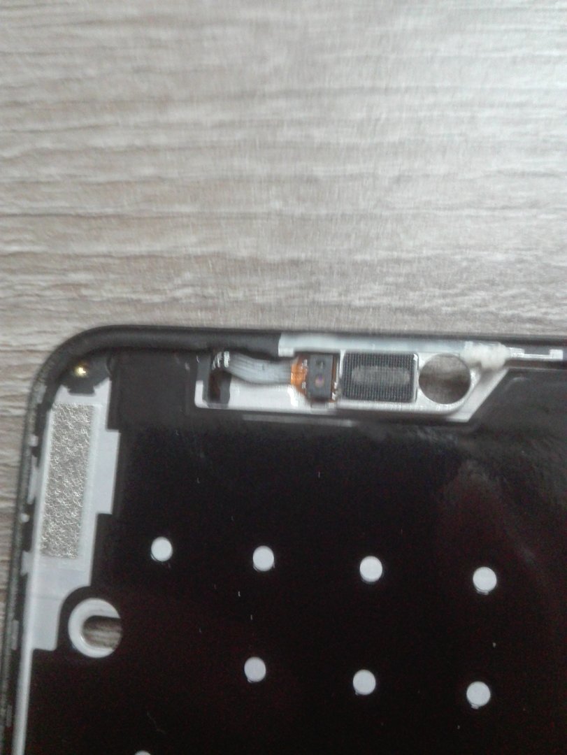

Habe gerade Mal mein altes Display mit einem Föhn geöffnet und gesehen das das obrige Kabel ja nur die Benachrichtigungslampe ist. Das wäre ja dann doch nicht das Kabel vom Touchscreen und würde evtl auch erklären warum ich heute eins ohne zugeschickt bekommen habe. Dann müsste mMn doch auch was anderes als der Display kaputt sein?
Habe Mal ein Bild angehangen

Hö???
Das sieht aus wie Sensor.
Sorry, ich hatte das Mi A2 in der Hand, das war schon im Frame : www.doctorphone.bplaced.net/reparatur-tutorials---reparatur-anleitungen/tutorial-display---frame---akku-xioami-a2-lite/index.html
Ich ging damals und auch hier im Thread davon aus das es der Touch Flex ist.
So kann man sich irren.
Wenn der Sensor und LED bei deinem heute gelieferten fehlt, wie sollst du es dort rein machen?
Das ist dann ein Mangel.
Dein Touch sollte dann mit an dem Display Flex hängen, also sollte es funktionieren.

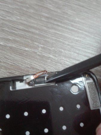

Kann es an dem gescratchten rechten MB Flex Kabel liegen?
Habe nochmal ein Foto von dem was hinten auf dem Kabel stecht gemacht, vielleicht kann man das dann auch wirklich ausschließen.

Das war Anfangs auch meine Vermutung, wobei ich das eigendlich ausschließe.
Das Bild eben, das ist nur ein Sensor.
