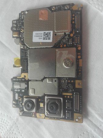

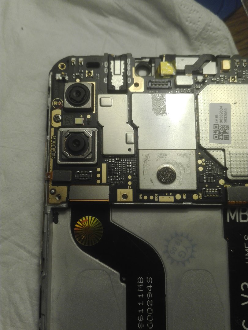

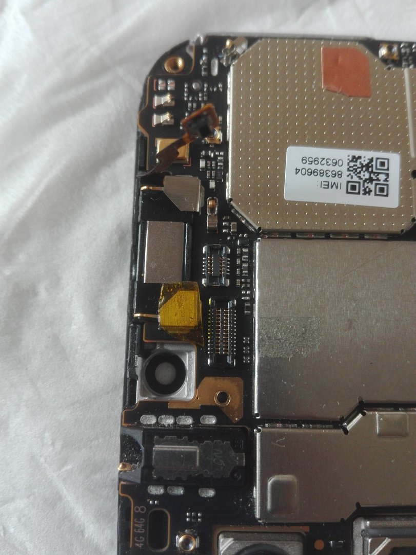

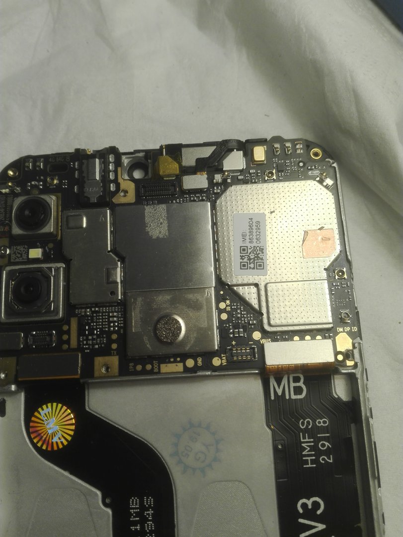

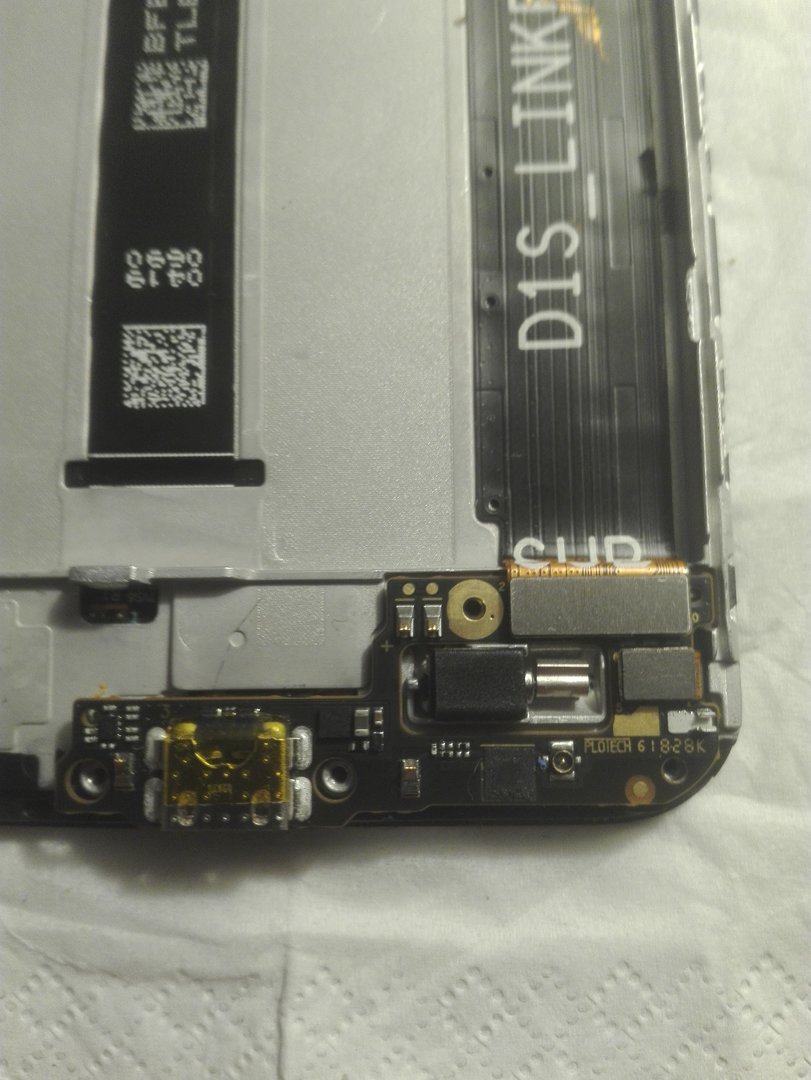

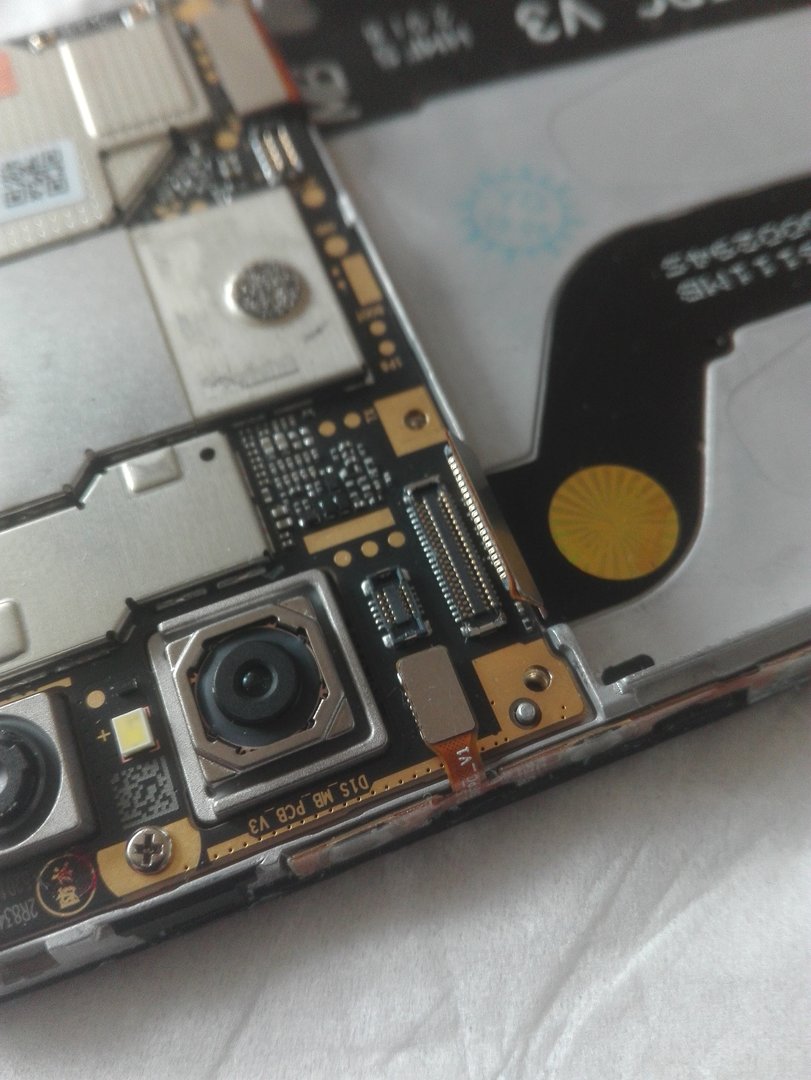

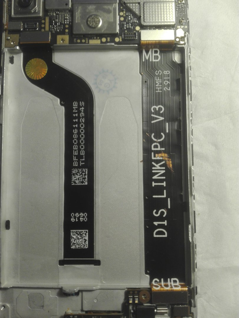

Füge einfach mal noch ein paar Bilder an, evtl erkennt der ein oder andere etwas.
Reaktionen: HerrDoctorPhone
blxnk068 schrieb:
(Bis auf eben das ich das Display nicht trennen musste).
Das Display trennt man auch nicht.
Es würde bei der Demontage defekt gehen, Finanziell wäre es auch uninteressant da zu Teuer letztendlich.
Display und Touch Flexcable sind richtig eingeklipst?
Steck mal das Rechte Flexcable aus, glaube nicht das es was damit zu tun hat, aber es sieht an einigen stellen durchtrennt aus.

Das oberste, das ist für den Touch zuständig....nimm das mal raus, schau ob ein Haar oder Staub dazwischen gekommen ist und Clipse es nochmal satt rein.
Danach testen.
VG
Reaktionen: M4Tr1x
Welches genau? Hatte ja Bilder angehangen.

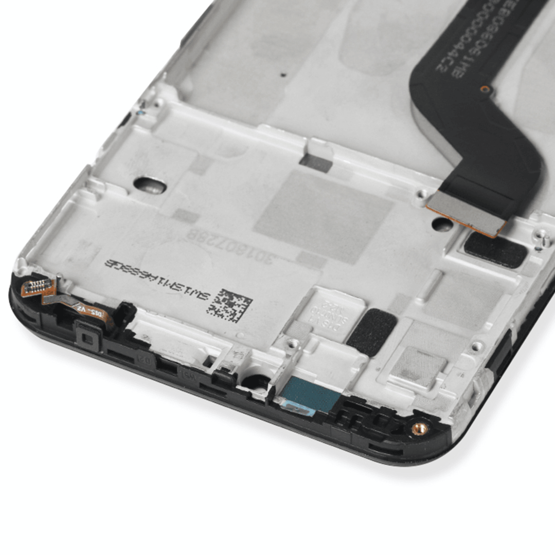

Hier, dieses Flexkabel
Auf diesem Bild das untere für den Touch.
Reaktionen: M4Tr1x
Habe ich kontrolliert, nichts drunter und am Ende leider das selbe Ergebnis
Ich lade vom Stecker nochmal ein Bild hoch.
Nicht der hier, der andere, kleine Oben... :)
Dein Bild, das ist der Stecker vom TFT (LCD)
VG
Reaktionen: M4Tr1x
Habe ich ebenfalls getestet, gleiches Ergebnis. Hier ein Bild.
Hmmm....
Dann bin ich mit meinem Latein am ende.
Das kann nur bedeuten dass das neue Display defekt ist.
Du schreibst weiter oben das auch das alte Display den Touch nicht annimmt, das könnte aber an den Zugkraft Flexkabels liegen, ein bisschen zu stark gezogen, kein Kontakt mehr.
Am besten reklamieren, neues Display besorgen.
VG
Reaktionen: M4Tr1x

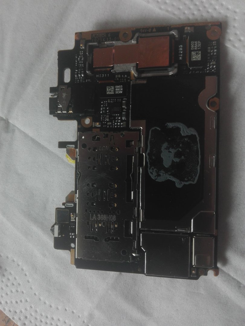

Okay an der Platine könnte es nicht liegen? Schicke hier von auch nochmal Bilder rein.
