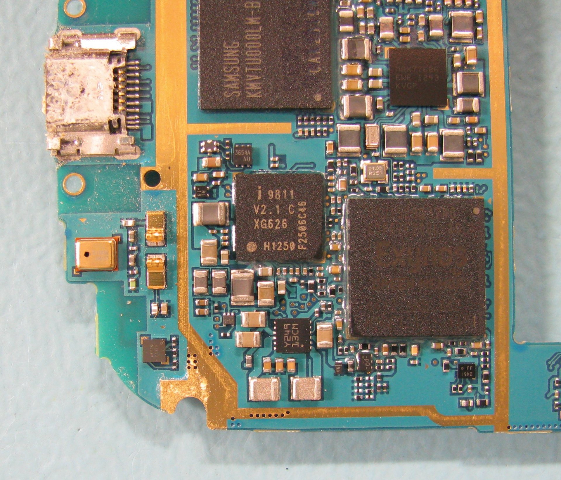

S3 gekauft im Feb. 2013 machte im Mai bereits Probleme, immer wieder abgestürzt oder hängen geblieben.
Wurde eingeschickt und auf Garantie folgendes repariert:
Elektronische fehlerhafte Bauteile ausgetauscht
LCD ausgetauscht
Softwareupdate
danach lief alles ohne Probleme bis dann exakt die gleichen Probleme wieder aufgetaucht sind.
Handy wurde wieder eingeschickt und nun der Schock:
irreparabler Feuchtigkeitsschaden keine Garantie !!!!
Korrosionsschaden an Ladebuchse (ein Bild war beigefügt )
Das Handy ist garantiert nie mit Wasser in Berührung gekommen, wurde immer ganz pfleglich behandelt.
Der Indikator unter dem Akku ist auch nicht verfärbt, die XXXX sind deutlich zu erkennen.
Nun habe ich beim S2 gelesen, dass die Garantieablehnung mit der Begründung Feuchtigkeitsschaden wohl gerne angewendet wurde
und frage mich ob das S3 die gleichen Schwachstellen hat.
Was meint ihr dazu, wäre für hilfreiche Antworten sehr dankbar
Christina

ist sehr sicher fertig das S3.
So einen extremen Wasserkontakt oder sogar Lagerung im Salzwasser...
Keine Chance :(

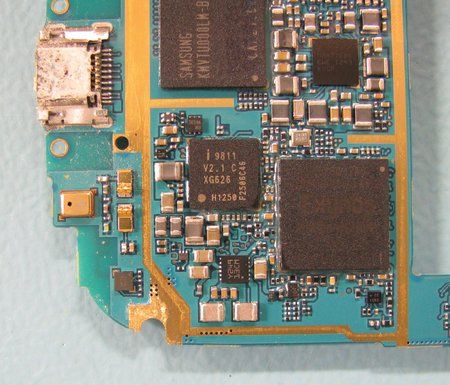

Wenn das dein MoBo ist unterschreibe ich das ganze mit dem irreparablen Feuchtigkeitsschaden sofort... lol...
Mit Wasser muss es nichtmal direkt in Berührung gekommen sein. Es reicht unter Umständen schon ein häufiger Aufenthalt an Orten mit hoher Luftfeuchtigkeit, die Möglichkeit zur Kondenswasserbildung durch häufige Temperaturwechsel, Feuchtigkeit durch Mitnahme beim Sport usw. Dabei müssen sich die Indikatoren nichtmal zwangsläufig verfärben/ bzw. verlaufen!
Alleine das aussehen der Chips und der USB-Buchse ist hier wohl Indiz genug. Die sehen ja aus wie mit Salzwasser behandelt o.O
--> Ablehnung Gerechtfertigt...
Und solch ein Schaden wird zu 99,9% nicht herstellerverschuldet sein... höchstens falsche Lagerung auf dem Vertriebsweg o.Ä.
Wenn du das auch noch ausschließen willst kannst du vielleicht nochmal die IMEI vergleichen lassen. Von Zeit zu Zeit liest man da von Verwechslungen. Ansonsten sehe ich leider schwarz für dich :unsure:
Hallo und Danke für die Antwort,
hört sich nicht gut an. Mit der IMEI werde ich überprüfen, da es in unserem Fall tatsächlich so ist, dass das Handy bisher keinen extremen Temperaturwechsel (gekauft Feb. diesen Jahres) ausgesetzt war, es wurde weder beim Sport mitgeführt noch wurden Telefongespräche im Regen geführt. Natürlich kann nicht ausgeschlossen werden, dass es evtl. erhöhter Luftfeuchtigkeit ausgesetzt war da es auch zeitweise in der Küche genutzt wurde. Sollte dies schon ausreichen ??? Stellt sich die Frage, ob Samsung dies in der Gebrauchsanweisung nicht angeben müsste.
Was mich auch noch stutzig macht, ist die Tatsache, dass die gleichen Probleme bereits nach nicht mal 2 Monaten nach Kaufdatum aufgetaucht sind ( damals wurden Teile ausgetauscht und auf Garantie abgewickelt )

Ist soweit nachvollziehbar, aber wie schon erwähnt war in unseren Fall das Handy nie Wasser, Regen oder sogar Salzwasser ausgesetzt.
Kann es mir wirklich nur so erklären, das es durch Luftfeuchtigkeit beschädigt wurde und dies lässt sich wohl kaum vermeiden, dann dürfte man es weder in einer Küche, während dem Kochen, noch bei Nebel draussen verwenden.
• Durch Flüssigkeit wird die Farbe des Etiketts verändert, das Wasserschäden
im Gerät anzeigt.
Der Indikator ist nicht verfärbt, was auch bei diesem Schadensbild dann wohl auch nicht passt, oder sehe ich das falsch ???
Wasser beschädigt das Gerät und kann zum Erlöschen der
Herstellergarantie führen.
Müsste dann wohl heißen " VORSICHT bereits Luftfeuchtigkeit beschädigt das Gerät und führt zum Erlöschen der Herstellergarantie. Verwenden sie das Gerät nur in geschlossen, trockenen und staubfreien Räumen !!!
Nun ja, dann würde wohl keiner mehr ein solches Gerät kaufen, ich zumindest hätte es nicht gekauft.
Es geht bei diesem Schadensbild nicht mehr um die Indikatoren! Die sind für den Akutfall gedacht wenn das Gerät untergetaucht/ getrocknet und dann aufgrund eines Defekts schon vor Korrosionserscheinungen eingeschickt wird. Das hohe Feuchtigkeit der Elektronik schadet sollte allgemeinhin bekannt sein!
Und man kann sich jetzt drehen und auf den Kopf stellen wie man möchte: Dieses Schadensbild ist mMn. nicht Hersteller/ Gerätespezifisch! Das die inneren Bauteile korrodieren kann dir bei jedem Gerät passieren das solch einer Feuchtigkeit ausgesetzt war. Und so ein Schadensbild wie du es hast entsteht auch nicht innerhalb von 2 Wochen mal eben so nebenbei!
Wie es letztendlich soweit kam kann dir denke ich keiner sagen... Das musst du selbst hinterfragen
kann nur noch mal betonen, ich kann mir dieses Schadensbild nicht erklären, das Handy ist wirklich nie direkt mit Wasser in Berührung gekommen. Luftfeuchte ja, kann ich nicht ausschließen wobei es sich dann ja wohl extreme Luftfeuchte gehandelt haben muss und noch dazu über einen längeren Zeitraum, wenn ich das jetzt richtig verstanden habe.
Für diesen Fall würde ich dann den Tatort Küche auch ausschließen, da ich eine Dunstabzugshaube besitze.
Wie es dazu kommen konnte werden wir wohl nie in Erfahrung bringen können.
Der Schaden gem. Foto kommt nicht von "etwas" Feuchtigkeit. Nach meine Erfahrung hat das Gerät vom Foto längere Zeit aufrecht in einer Flüssigkeit gestanden. Z.B. einige Tage in der Tasche einer Regenjacke in der das Wasser steht oder im Badezimmer i.d. Seifenschale oder ähnliches.
