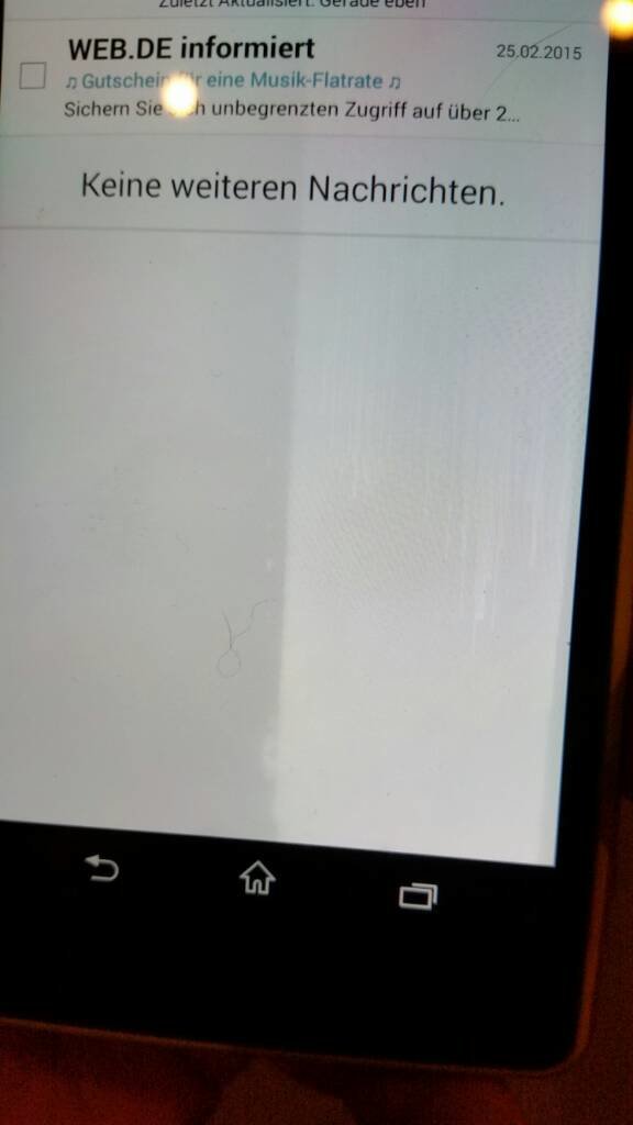

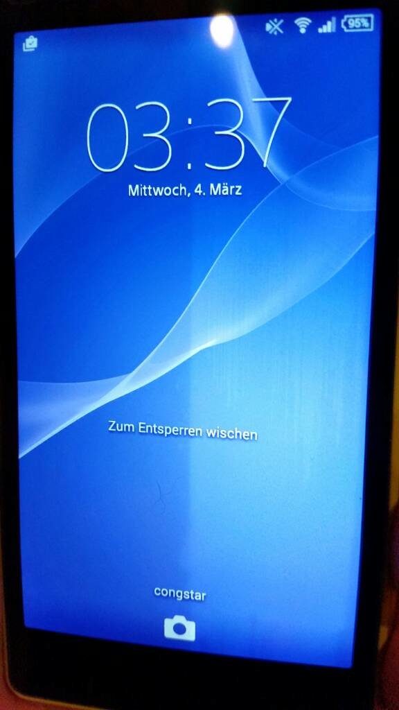

Moin Leute
Hoffe ich bin hier richtig
Gestern Abend hat es unser Z1C erwischt. Nutzen es im Bad als Radio und als meine Freundin etwas lauter machen wollte rutschte es ihr aus der Hand und fiel in die Badewanne. Sofort rausgenommen und schon gemerkt das was nicht stimmt, aber seht selbst.
Normalerweise sollte das ein Sony abkönnen, aber Naja.
Was kann ich jetzt tun, geht es vielleicht noch weg? Wenn nein was würde die Reparatur ca kosten? Display tauschen oder ist was anderes hinüber?
Danke euch und einen schönen Tag,
Gruß Andy
Garantie? Dann wuerde ich es auf gut glueck damit versuchen.
Wenn das nichts wird, kannst du es zum handydoc geben. Wenn die es nicht machen, kannst du noch selber demontieren, was bei den Wasserdichten Handys nicht so einfach ist. Auf jeden Fall ausschalten und nicht wieder einschalten bis Reparatur geschehen ist.
Garantie kann ich glaube ich vergessen, da ein Indikator rot ist. Und da wird sich Sony quer stellen.
Garantie kannst du vergessen wenn Indikator rot.
Ein neues Display kann helfen, man weiß aber nie wie lange sowas dann hält.
Muss ja nicht nur das Display was abbekommen haben
