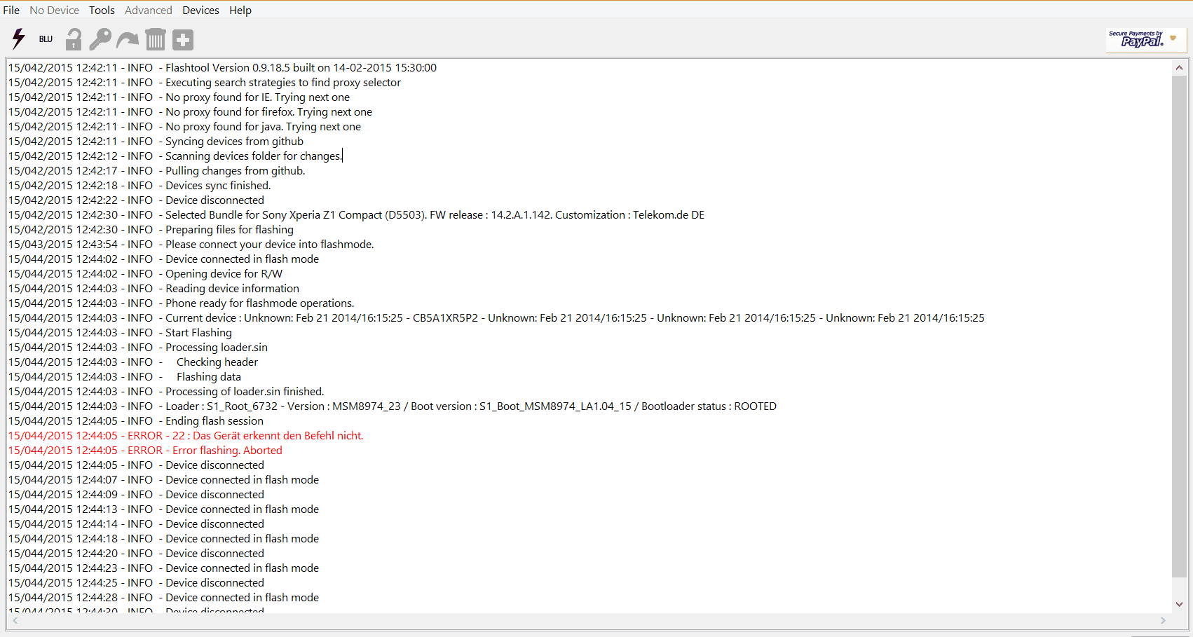

Hallo liebe Gemeinde heute benötige ich mal eure Unterstützung,
beim Thermenbesuch gestern ist mein Z1c abgesoffen. Nach 3 Unterwasserfotos von meiner Tochter ist das Gerät ausgestiegen. Ja, alle Klappen waren zu inkl. Silikon Hülle rundherum.
System: CM12 inkl. TMWP Recovery
Wassereintritt höchstwarscheinlich über USB Buchse.
Was macht das Gerät noch: einmalige Einschaltvibration mit anschließender dreimaliger Ausschaltvibration.
Versuch neue Stockrom zu flashen endete mit folgendem Ergebnis siehe Anhang.
Danke für eure Ideen und Ratschläge im vorraus.
Der Versuch das Wassser aus dem Geraet zu flashen ist ja noch orgineller als mit sinnlosem Reis :scared:!
Du bist natuerlich der erste dem mal ein Geraet ins Wasser gefallen ist, darum kannst Du dir das Lesen der anderen Beitraege eigentlich sparen (/ sarkasmus)
Ich nehme an du brauchts ein Patentrezept? Gibt es leider nicht!
Meine Ideen dazu:
https://www.android-hilfe.de/forum/...-in-1-lesen.122357-page-200.html#post-8700303
Ein Weiterbetreiben erhoeht die Wahrscheinlichkeit von elektrochemischen Schaeden, ein ausschliessliches Trocknen hinterlaesst oft leitfaehige Rueckstaende, die schwierig wieder zu entfernen sind.
