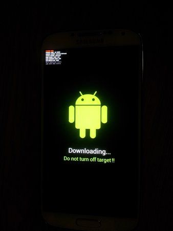

Hallo, ich wurde gerade auf dem Fahrrad vom Starkregen erwischt. Die Klamotten waren komplett nass, so als wäre ich damit baden gegangen. Leider war das S4 auch in der Tasche. Ich habs jetzt soweit getrocknet, allerdings wurde seit dem nur noch dieses Bild angezeigt:
Akku laden funktionierte dann schon nicht mehr und irgendwann ist das Handy dann ausgegangen. Jetzt bekomm ich es nicht mehr an, weil der Akku leer ist und laden will er auch nicht mehr.
Kann ich selber noch irgendwas tun oder muss ich es zur Reparatur geben?

hmm echt schei*e solche Situationen.
Kenn ich auch :D
Nunja da du nicht mehr Laden kannst, kannst du ja auch nicht mehr ins Recovery.
Eine Möglichkeit wäre, eine Dockingstation wo du nur den Akku reinlegen und aufladen kannst.
Vielleicht hat im Bekanntenkreis jemand sowas ;)
Ist FACTORY MODE normal?
Ok, also angenommen ich würde den Akku irgendwie wieder aufgeladen bekommen, dann kann ich was genau machen um das Handy wieder in den Normalzustand zu bekommen?
@CreatorX @flypaper49 lest mal den ersten Post. ;) Nehme an, dass es hier hinverschoben wurde.
Das Handy hat vermutlich bereits unwiederrufbare Schäden erlitten. :-/
Erstmal gar nichts, ein Software Update mit Odin repariert keinen Wasserschaden!!!
Aufjedenfall zerlegen damit es komplett trocknen kann, Tipps dazu findest du hier im Thread genug.
Wenn es trocken ist kannst du dir die noch vorhandenen Fehler anschauen und dann handeln.
Danach sieht man auch ob wirklich was am Speicher kaputt ist, oder ob durch das Wasser einfach nur die Tasten einen Kurzschluss haben und es deshalb in DL Modus startet.
Wenn du es eh auseinander hast kannst dir direkt eine neue USB Buchse bestellen, die sitzt beim S4 unten einzeln auf einer kleinen Platine.
Nur mit all diesen Schritten ist das weitere versuchen überhaupt sinnvoll.
Ich habe die Abdeckung mal komplett entfernt und konnte auf der Platine keine Feuchtigkeit oder sonstige Spuren erkennen. Das Handy war außen schon ziemlich feucht, aber es wurde ja nicht direkt in Wasser getaucht.
Noch weiter außeinander bauen, also die Platine vom Display trennen, trau ich mich nicht, da ich doch ein ziemlicher Grobmotoriker bin und wahrscheinlich mehr kaputt machen würde, als es nützt.
Ich hoffe jetzt einfach mal, dass sich der Schaden nur auf die Software begrenzt hat und ich dort irgendwie wieder die Firmware neu drauf bekomme. Oder ist die Tatsache, dass es im ausgeschalteten Zustand den Akku nicht mehr lädt, ein unverkennbares Zeichen, dafür dass es unwiederbringlich zerstört ist?
Es ist 100% ein HW-Problem... du wirst es per Software nicht wieder zum laufen bekommen. ich denke auch das es irgendwo einen kurzen hat. Evtl. sogar an den Connectoren
Mist. Vielen Dank jedenfalls schonmal für die Antworten. Dann weiß ich jetzt wenigstens, dass ich selber nix mehr tun kann und muss es in die Reperatur geben. Ich hoffe wenigstens, dass das Handy nicht total hinüber ist sondern sich noch, im halbwegs finanziell vertretbaren Rahmen, reparieren lässt.
Deshalb: Nimms auseinander. Mehr schaden wirst du kaum noch machen.
