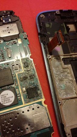

Moin, ich hab hier gerade ein S3 MINI i8200N von nem Kollegen liegen, dass in Saft gebadet hatte.
Habs schon komplett zerlegt und mit destilliertem Wasser abgespült und anschließend trocken gefönt.
Alles wieder zusammen gebaut und es eingeschaltet.
Dann passiert Folgenes. Es vibriert einmal, bootlogo sehe ich aber keins. Display bleibt Schwarz. Nach 10 bis 15 Sekunden kann ich den home button drücken und die Touchkeys leuchten auf.
Wie stehen da jetzt die Chancen dass einfach nur das Display hinüber ist und kann ich das irgendwie verifizieren?
Habe das Gerät schon mit dem MHL Kabel von meinem Note 3 an den Fernseher gehangen, aber da tut sich leider nichts.
Anbei ein Photo vom Bereich in dem die Korrosion schon "gearbeitet" hat. Ist das evtl die GPU?

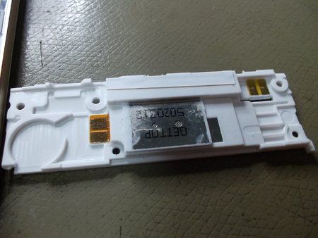

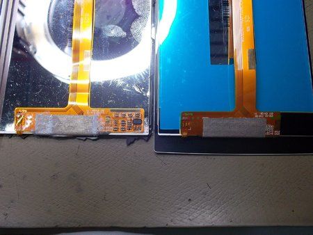

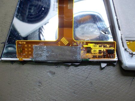

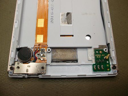

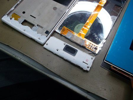

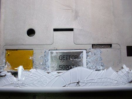

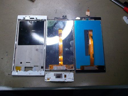

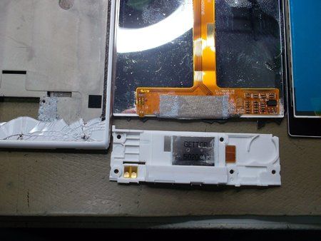

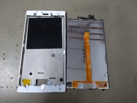

Hallo
Ich habe im April 2015 ein Wiko Rige 4G gekauft, leider hat jetzt das Display ansatzlos den Geist aufgegeben, von links beginnend ein schwarzer Streifen, der sich über das Display ausgebreitet hat, ich habe zugesehen, wie das Gerät verendet ist.
Die Werkstatt lehnt die Garantie ab wegen Wasserschaden.
Das Smartphone war nie in einer feuchten Umgebung, keine Temperaturschwankungen, ich habe keine Idee, wie Wasser, Luftfeuchtigkeit oder Kondenswasser in das Gerät gekommen sein könnten.
Die Werkstatt hat jetzt Bilder geschickt.
Frage an die Experten: Kann man einen ausgelösten Indikator erkennen?
Zusatzfrage: Sieht so aus, als ob beim Zerlegen recht ruppig vorgegangen worden wäre, ist das normal?

Bilder habe ich gerade keine Zeit. Ausreichen fuer Korrosion kann bereits sein, wenn das Handy beim duschen oder baden sich auch im Raum befinden, wenn man mit schwitzigen haenden das geraet bedient oder es in der Hosentasche im Hochsommer hat und man schwitzt.
Reaktionen: ibisnet
Hat nicht doch jemand Zeit für einen Blick auf die Bilder im vorletzten Beitrag?
Der Indikator ist vermutlich der rosarote Punkt auf dem letzten Foto.
Vielen Dank im Voraus.
Ja der rosa punkt sollte einer sein und der ist klar aktiviert. Das geraet haben sie auch nach aller Kunst auseinandergenommen, sodass es vermutlich deshalb schon nicht mehr reparabel ist und es deswegen auch ablehnen. Normal ist btw dass der punkt weiss ist mit rosa kreuzen.
Reaktionen: ibisnet
Ok danke, dazu wollte ich eine Expertenmeinung hören.
Das ist das (für mich als Laien nach ein wenig Internetrecherche) Ungewöhnliche. Das Angebot lautet Reparatur um 95 Euro, allerdings hat man mir noch nicht verraten, was repariert werden soll.
Wenn sie das trotzdem fuer 95€ reparieren, hast du noch glueck. IdR wird ein Wasserschaden komplett abgelehnt. Musst du wissen, ob es dir das Geraet Wert ist.
Reaktionen: ibisnet
