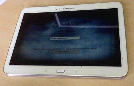

mein Galaxy Tab 3 ist vor einiger Zeit sehr nass geworden. Wurde direkt ausgemacht und in Reis getrocknet, dann nach längerer Zeit wieder gestartet. Es scheint alles normal zu funktionieren, abgesehen vom Display. Dieses ist extrem dunkel, außen fast völlig schwarz, und dargestellt Bilder brennen sich ein. Siehe Bild. Wenn man zum Beispiel eine App startet sieht man noch eine ganze Weile am Rand die Symbole vom Startbildschirm.
Ist da noch etwas zu retten? Muss das Display getauscht werden, oder liegt das Problem eventuell an Kontakten, Grafikkarte oder ähnlichem?

Der Wasserschaden selbst ist schon Monate her, ich denke nicht, dass noch Feuchtigkeit im Gerät ist.
Hat schonmal jemand dieses Phänomen beim Display gesehen?
Richtig die Feuchtigkeit ist draußen, denn sie hat sich in Korrosion verwandelt.
Das Phänomen nennt sich defekte Hintergrundbeleuchtung des Displays. Was der Grund dafür wohl sein kein ???

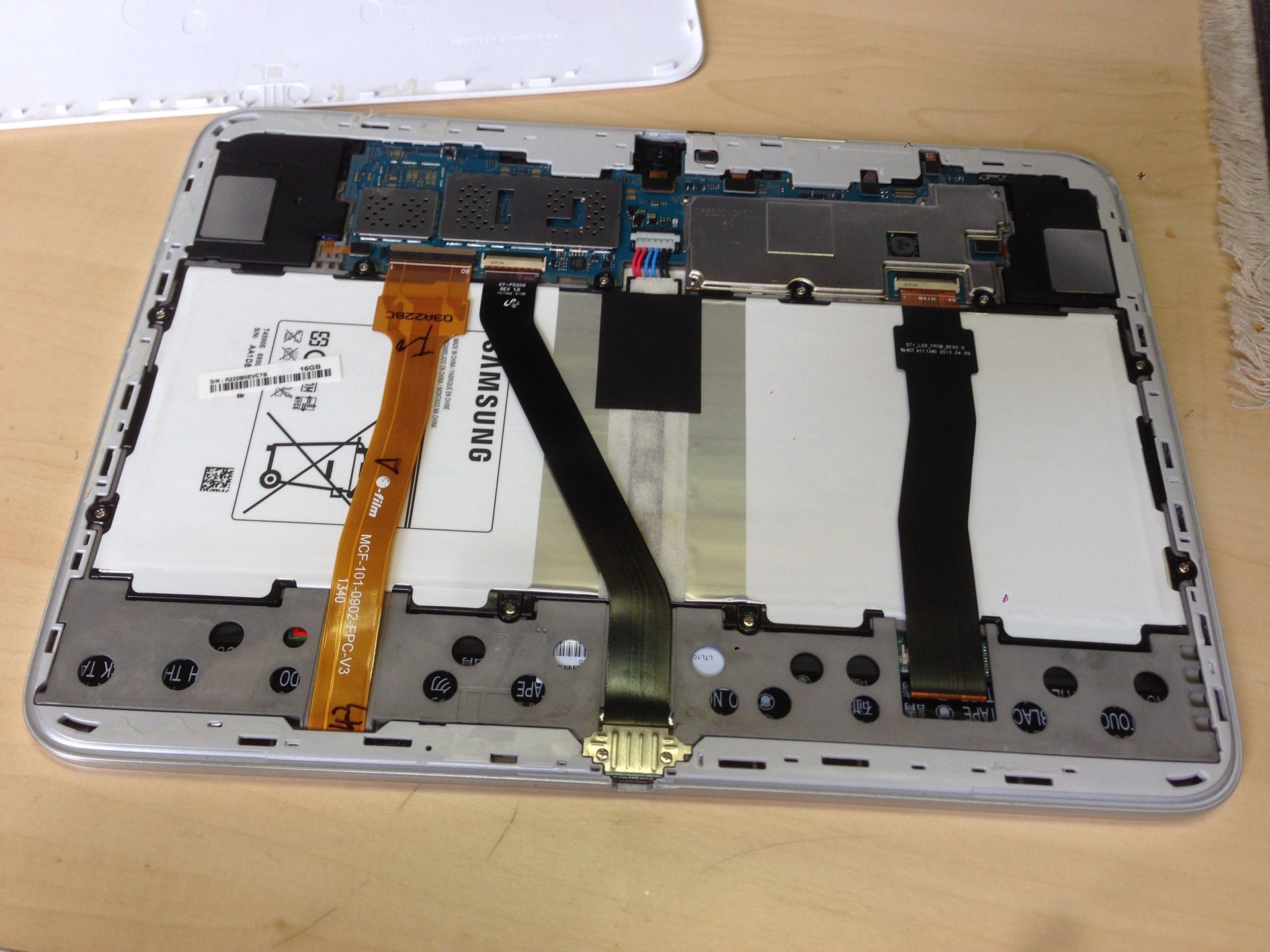

Löse den Deckel auf der Rückseite ab und schau mal rein in das Tab3, mach auch ein Foto davon und stell es hier rein. Damit jede sieht wie gut der Reis geholfen hat.

Dann hat das Kind ja wenigstens schonmal einen Namen. Danke, mblaster! Kann man das reparieren oder ist das ein finanzieller Totalschaden? Sonst scheint alles normal zu funktionieren.
Für mich als Laien sieht das Innenleben gar nicht so schlimm aus, aber das könnt ihr wahrscheinlich besser beurteilen. Hier das Foto.

Die Schnarcher, die das mit dem Reis verbreiten gibts leider noch zu Hauf. Hatte letztens auch erst wieder sone dusselige Diskussion.
Ein Wasserschaden ist üblicherweise ein wirtschaftlicher Totalschaden. Es genügt teilweise nicht mal mehr "nur" Platine und Display zu tauschen da auch andere Komponenten von der Korrosion angegriffen werden. Zb. Speaker, Kamera, etc.

Jetzt noch. Das wird aber nicht so bleiben da die Korrosion weiter fortschreitet. Sie frisst sich nach und nach durch die Leiterbahnen.
Dieser Vorgang ist irreparabel. Manche versuchen die Hauptplatine direkt nach dem Unfall noch durch eine Spülung mit Isopropanol zu retten aber der Erfolg ist keinesfalls garantiert.
Übrigens sieht so eine Platine im Endstadium aus: (Galaxy S6)
