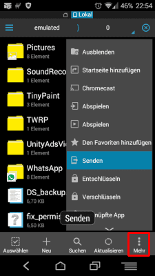

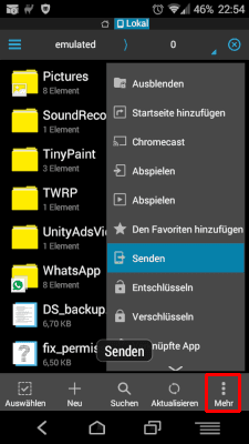

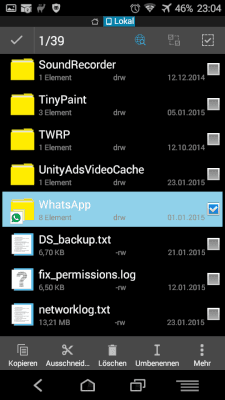

1. Auf dem Altgerät navigierst du nun im ES zum Whatsapp-Folder und drückst mal lange auf den Foldernamen, damit hinten die Checkbox-Auswahl erscheint. Dann hakst du einfach den kompletten WA-Folder an.
2. Unten rechts im Menüpunkt "Mehr" wählst du dann die Option "Senden"

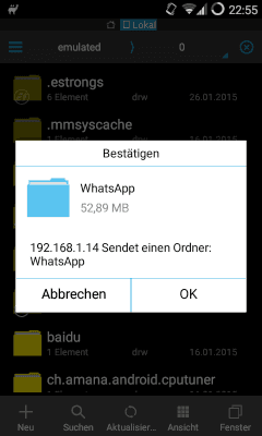

3. ES fragt dich nochmal ob du den kompletten Folder versenden willst - das bestätigst du mit ok

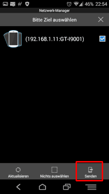

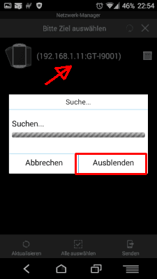

4. Nun beginnt ES nach WIFI-Partnergeräten zu suchen. Wenn dein HTC mit aktiviertem ES File Explorer bereitsteht, dann solltest du wie im Attachment gezeigt, das Zielgerät auswählen können. Also einfach auf "Ausblenden clicken, um das Meldefenster wegzubekommen.
5. Dann wählst du dein Empfängergerät aus und startest unten rechts mit dem Sendebutton die Übertragung.

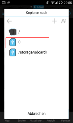

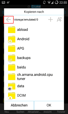

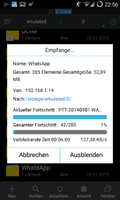

6. Auf dem Empfängergerät sollte nun ein Popup-Fenster erscheinen, wo du die Geräte-Verzeichnisstruktur findest. Da clickst du oben links auf das "Pfeil nach Links"-Symbol, bis du im Hauptfad landest, wo die ganzen Partitionen angezeigt werden.
7. Im Hauptpfad wählst du dann den internen Speicherbereich - zumeist /emulated/0/ oder nur /0/ wie im Attachment gezeigt. Du darfst den WA-Ordner nicht auf die externe SD-Karte (sdcard1) kopieren.
8. Danach sollte das gezeigte Arbeitsfenster erscheinen und den Kopiervorgang anzeigen.
