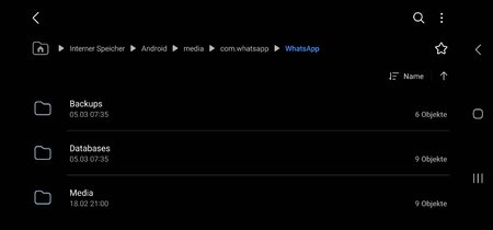

Du musst ja dort rein kopieren wo WhatsApp beim öffnen auch den WhatsApp Ordner erstellt hat. Also in diesen ordner
@pampel
So sieht die ordnerstruktur bei mir aus (Galaxy S23U) aus..evtl. hilft dir das.
Aber es wäre evtl. Hilfreich wenn du uns mitteilen um welche Tablets es hier handelt.

@Dadoman30
das wäre der neue Speicherort.
Gibt ja zwei Möglichkeiten.
Entweder ist der WhatsApp Order direkt im Internen Speicher oder unter /Android/media/com.whatsapp
