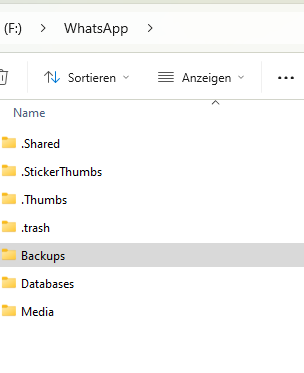

Ich habe den alles (/Android/media/com.whatsapp/WhatsApp) auf einem Stick gesichert und versucht es neu zu installieren , aber Whatsapp hat nicht mal nach einem Backup gefragt.

Die Dateistruktur sieht folgendermaßen aus:

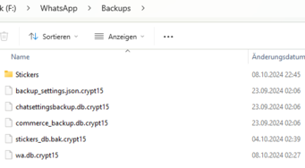

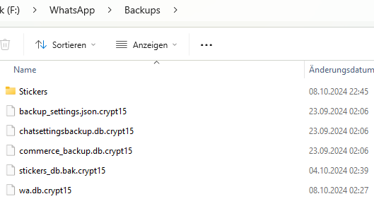

Backup-Ordner:

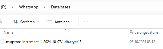

Databases-Ordner
Kann ich da noch was retten?
Mir ist aufgefallen, das Whatsapp dahingehend die Ordner und Dateistruktur etwas verändert hat.

@Fantomas41 Du musst die Datei umbenennen in "msgstore.db.crypt15"

Geht nicht, ist nur die "increment" Datei.
Reaktionen: Klaus986 und Kreacher
die msgstore-imcrement in Databases-Ordner?

Zudem haben wir hier "nur" eine increment-Datei - du kannst probieren sie umzubenennen, aber mein Bauchgefühl sagt mir, dass das nicht klappen wird. Ein vollständiges Backup enthält eigentlich immer irgendwo eine reine "msgstore.db.crypt14/15"-Datei. Das ist die Hauptdatei.

Ob die increment-Datei ausreicht, weiß ich nicht. Du kannst es mal versuchen, sie in "msgstore.db.crypt15" umzubenennen, aber ob das klappt, ist fraglich.

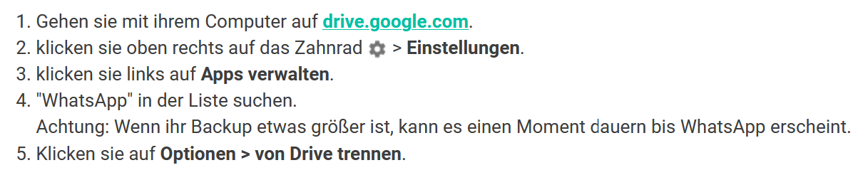

War denn vorher das Backup immer über Google Drive? Bzw. bis zu welchem Zeitpunkt hat WA ein Google Drive Backup gemacht? Mit etwas Glück liegen dort noch die vollständigen Chats. Mit einem kleinen Trick kann man sich die Google Drive WA-Backups manuell herunterladen und dann als lokales Backup wiederherstellen.
@maik005 Ja, da hast du Recht. Mit dieser Datei kannst du nichts anfangen.
Das Backup war auch vorher über Google Drive, wird aber inzwischen überschrieben worden sein. Zumal ich gestern auch von Drive Trennen gemacht habe. ALso bleibt eigentlich nur die Sicherung auf dem Stick
Trennen & Löschen sind 2 verschiedene Dinge.
Wenn du aber der Meinung bist, dass auch Drive mittlerweile überschrieben ist, dann hat's natürlich keinen großen Sinn mehr.
