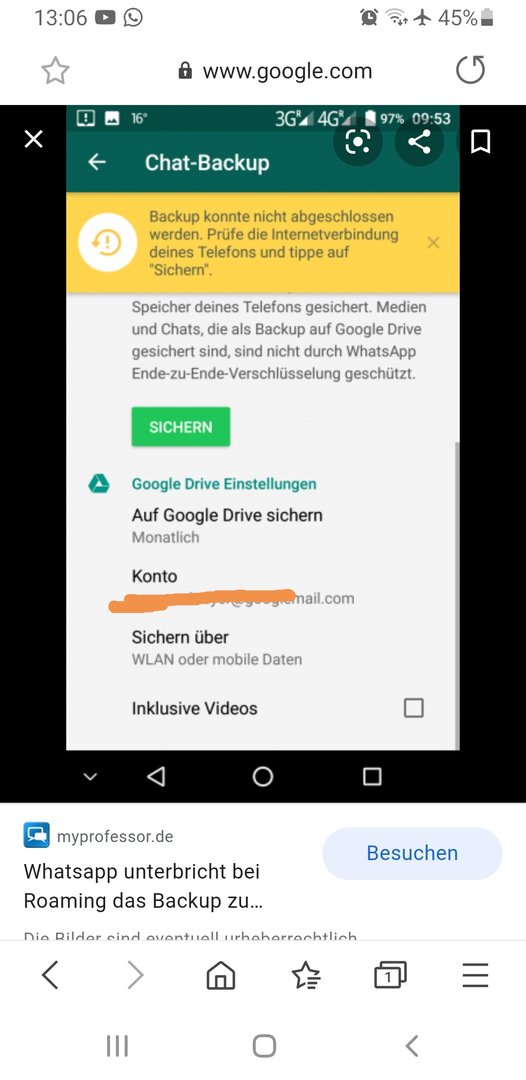

Sie hingegen, bekommt keine Benachrichtigung, und bei ihr steht in WhatsApp>Chat Backup folgendes (Bild aus Internet).
Sie muss dann selber auf "Sichern" tippen um das Backup zu starten, obwohl soe eine WLAN-Verbindung hat.
Und das ist ja nicht Sinn der Sache, sie könnte in diesem Fall ja auch einfach "Nur Sichern wenn ich auf "Sichern" tippe" auswählen, da sie immer selbst drauf tippen muss.

Mein S9 hatte heute über die Nacht, weniger als 15% (Habe es vergessen einzustecken). Heute morgen, war die Benachrichtigung mit "Warte auf WLAN" nicht zu sehen, in den WhatsAppeinstelllubgen bei "Chat-Backup" war die selbe Nachrocht zu sehen wie bei ihr bzw. beim Bild.

Unter 15% = Fehlermeldung (Bild oben)
WLAN an = keine Benachrichtigung/Fehlermeldung. Es passiert einfach nix. Also das Backup wird nicht gemacht.
WLAN aus = Benachrichtigung "Warte auf WLAN" und bei nächster WLAN Verbindung wird Backup automatisch gemacht.
Beim S7 :
WLAN an = Fehlermeldung (Bild oben)
Damit hat sich das ganze geklärt - WLAN muss auageschaltet sein (über die Nacht) damit das Backup automatisch gemacht wird bei nächster WLAN Verbindung.
