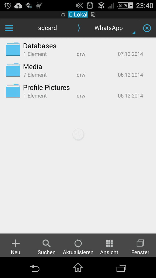

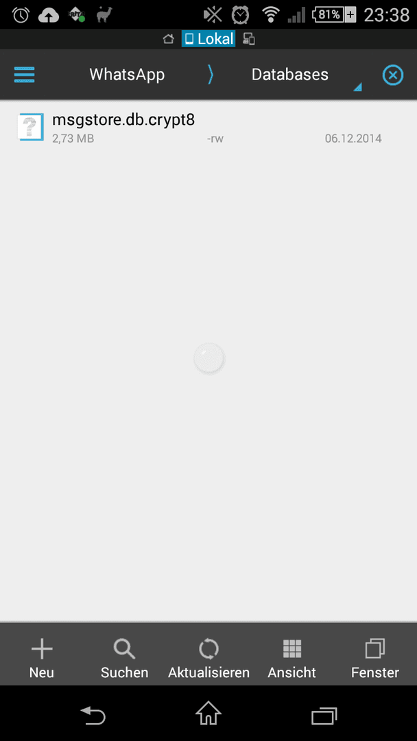

Also wenn du keine Nachfrage bekommst ob ein Backup wiederhergestellt werden soll, dann hast du kein Backup im richtigen Ordner.
hmmm, ich dachte schon, dass ich das Backup im richtigen Ordner habe. Anbei zwei Screenshots. Ich dachte, dass Sdcard der interne Speicher ist, und Sdcard01 die wechselbare SD-Karte.
Da ist doch im Ordner Databases ein Backup drin, oder verstehe ich da etwas falsch :confused2:. Ich habs jetzt extra noch mal probiert - und wieder kam keine Nachfrage wg. Wiederherstellung :unsure:
Ich glaube, bevor ich jetzt noch x-mal WhatsApp de- und neuinstalliere, geb ich's einfach auf und verzichte auf die Nachrichten aus der Vergangenheit. Es sei denn, ich habe bisher total auf der Leitung gestanden und einen ganz doofen Fehler gemacht, wg. dem es bisher nicht geklappt hat. Aber ich erkenne keinen Fehler.:huh:

Lilifee schrieb:
Die Backup-Dateien haben bei mir die Endung crypt8.
Hatte ich auch!
Lösung: hab mir die Version von Whatsapp.com/android runtergeladen, installiert und zack...hat es funktioniert. Scheinbar verschlüsselt die Play-Version mit crypt7, die von der Whatsapp-Seite mit crypt8.
Hab ich übrigens vor 3 minuten gemacht... ;)
