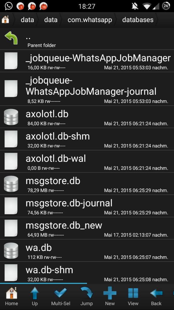

Habe jetzt einen solchen Browser drauf......und wo finde ich den Chatverlauf?
Bin etwas überfragt
Unter data/data.
Dann den Ordner suchen und in Databases, dies ist das unverschlüsselte Backup.
