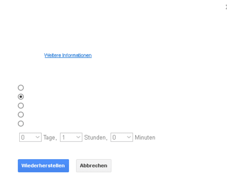

Sofern du Kontakte mit Google synchronisierst, kannst du unter contacts.google.com Kontakte wiederherstellen:
Moin,
nee, das mach ich nicht. Da sind zwar Kontakte zu finden, aber wenige und veraltete.
Deswegen schien mir die WhatsApp Taktik die einzige Möglichkeit

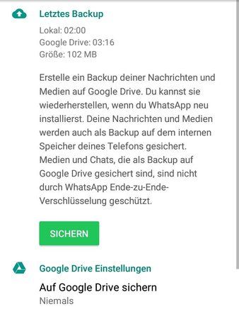

Das war auch meine Theorie, aber selbst wenn ich google drive deaktiviert habe, lädt er sich ein anderes BU.
Das Google Drive Logo ist ja auch dieses "Dreieck", wenn ich WhatsApp neu aufspiele, lädt er mir das BU und zeigt mir eben dieses Wolken-Symbol an. Siehe Screenshot.
Oben das Wolken-Symbol, welches mir beim neu aufspielen auch angezeigt wird, unten Google drive. Interessant ist, dass ich Google drive "Niemals" nutze, aber auch lt. Info oben, ein neues Update auf Google drive abgelegt wurde.
Und, wie erwähnt, hatte ich gestern bereits google drive mal komplett deaktiviert, alle lokalen BUs gelöscht, außer das alte, und trotzdem zieht er sich irgendwie ein aktuelles raus

Hab ich aber. Und ich hatte dann versucht, als das nichts brachte, Drive komplett zu deaktivieren. Es war faktisch deaktivert und dennoch wurde ein neues Update geladen. Aber ich glaube auch nicht, dass das Update von Google Drive kommt. Ich sicher meine Updates da nicht, und wenn ich mich bei drive einlogge, ist auch der komplette Speicherplatz noch frei und nix drauf.
Deswegen verwirrt mich auch, wieso, wie zb im Screenshot, steht, dass ein BU auf Drive abgelegt wurde.
Das isn bissi merkwürdig.
Das ist normal, das Backup von WhatsApp siehst du nicht.
Komisch ist, dass etwas abgelegt wurde, obwohl du den Zugriff gesperrt hast. Daher meine Frage.
