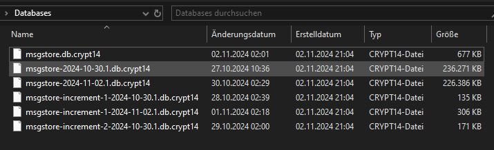

heinzl schrieb:
Ich weiß nicht, aus welchem Tool unter welchem OS der Screenshot stammt.
Das ist die reguläre Standardansicht unter Windows 10.

Was hier nun bei @Laura99 passiert sein könnte, ist folgendes:
WhatsApp hat aus irgendeinem Grund die Systemdatenbank resettet. Dasselbe passiert, wenn man in den Android-Einstellungen bei Apps unter WhatsApp auf "Daten löschen" klickt. Dies löscht den com.whatsapp-Systemordner unter android/data/data im Rootverzeichnis.
Ergo legt WhatsApp dann nach Eingabe der Handynummer eine komplett neue Datenbank an und nur die Gruppen, in denen man weiterhin Mitglied ist, bleiben bestehen.
Normalerweise macht WA dann täglich / nachts ein lokales Backup und legt damit eine verschlüsselte Kopie der Systemdatenbank im Userverzeichnis als crypt-Datei an. Dies wird wohl die hier im Screenshot gezeigte msgstore.db.crypt14-Datei sein, die nur 600KB groß ist.
Die anderen/ältere Dateien dürften von der Größe her noch der alte Chatstand sein. Warum sie sich nicht wiederherstellen lassen, ist merkwürdig. Eine nicht bestätigte Theorie wäre, dass WhatsApp beim täglichen Erstellen eines Backups eben nicht nur die msgstore.db.crypt14 Hauptdatei abändert, sondern vermutlich auch gewisse Infos an den älteren, bestehenden Backupdateien mit abändert.
Widerlegt werden könnte diese Theorie, wenn es hier im Forum Beweise gäbe, dass ein Wiederherstellen einer dieser älteren Backupdateien durch Umbenennen in msgstore.db.crypt14 zweifellos geklappt hätte. Ist mir auf die Schnelle nichts bekannt. Ich hatte ohnehin schon immer Zweifel, ob das mit dem Umbenennen einer älteren Backupdatei, die von WhatsApp nicht als "Hauptdatei" gebranntmarkt wurde, so klappen könnte.
Eine zweite Theorie wäre "Key-Change", was ja leider mit Crypt14, wie wir mittlerweile wissen (ansonsten siehe oben verlinkte Anleitung zum Backup-Management) unumgänglich ist. Eventuell hat WhatsApp beim Resetten der Systemdatenbank auch direkt die Keys gewechselt. Dagegen spricht allerdings, dass WA das Backup aber erkannt und auch angefangen hat wiederherzustellen. Dies wäre bei einem Key-Wechsel so eigentlich nicht mehr möglich - zumindest nicht bei der offiziellen WhatsApp-Version.
Bei einer inoffiziellen WhatsApp-Version wie Fuaod-WhatsApp oder wie sie alle heißen, habe ich es geschafft, ein Backup, von dem ich wusste, dass es keine Keys mehr gibt und das die offizielle WA-Version gar nicht erst als Backup mehr erkannt hat, zumindest genau wie hier im Beispiel wiederherstellen zu lassen, bis es dann aber bei 100% plötzlich genau dieselbe Meldung brachte wie hier.
Der Key für eine verschlüsselte Datenbank bei Crypt14 liegt ebenso im Rootverzeichnis wie die unverschlüsselte Systemdatenbank - nämlich unter android/data/data/files
So wie es gegenwärtig scheint, bleibt wohl nur noch der Versuch, das vorhandene Google Drive Backup einzuspielen. Da dies aber von Juli ist, könnte es auch hier schon sein, dass WA mittlerweile die Keys geändert hat. Eventuell seit Reset der Systemdatenbank könnte nun auch der entsprechende Key auf den WhatsApp-Servern weg sein und damit auch das Drive-Backup nichts weiter als verschlüsselter Datenmüll sein...

Im Moment scheine ich ich auf den Stand der Database "msgstore-2024-11-02.1.db.crypt14" wiederhergestellt zu haben.
@Laura99
Und ist das der Stand, den du wolltest?
Wie genau bist du nun vorgegangen bzw. was hast du nun anders gemacht als vorher?
Ich sehe gerade dein Edit bzgl. Reddit-Kommentar. Scheint wohl irgendein Bug zu sein bei WhatsApp, der mit dieser Methode umgangen werden kann.
Idealerweise wäre der Stand gewesen von Freitag, gegen 19:00.
Der Fehler selbst, habe in meiner Kommunikation mit einer Freundin nachgeschaut, trat um 19:27 auf.
Soweit wir das ja hier gemeinsam beurteilen konnten, war die aktuellste Database Version, auf die ich noch Zugriff habe, die Sicherung4.JPG
"msgstore-2024-11-02.1.db". Die aus dem Drive ist ja so oder so älter.
