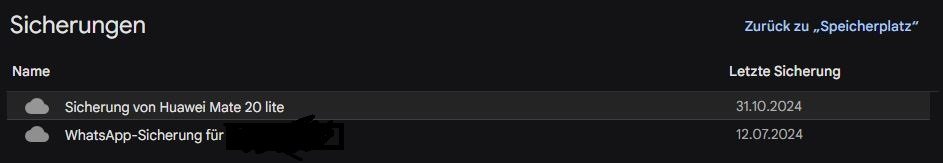

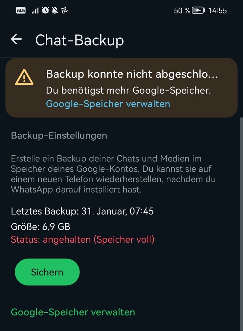

In meinen Augen habe ich zwei verschiedene Backups.
1. Lokal (wie finde ich das, bzw. wie lasse ich das “einspielen”?)
2. Im Google Drive, wobei dort sich widersprechende Informationen sind (siehe Anhang)
Laut Whatsapp selbst ist die letzte Sicherung vom 31.01.24, im Drive selbst steht 12.07.24.
Wieso keine aktuelle Sicherung hochgeladen wurde seit Januar scheinbar, ist mir auch unverständlich, weil da doppelt so viel Platz frei ist im Google Drive (nur ein paar hundert MB an Mails).

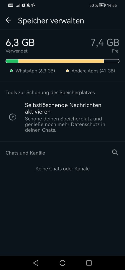

du hast keinen Speicher auf dem Gerät frei?
Doch, es sind 6,85Gb frei.
das ist nicht wirklich viel.
Danke für deine Nachricht, doch weiß ich nicht genau, wie mir das helfen soll.
Sagst du ich sollte mehr Speicherplatz auf meinem Gerät freigeben?
Inwiefern wird das den Zugriff auf die Daten, welche bereits auf meinem Gerät sind, laut Whatsapp selbst. ermöglichen?
@Laura99
Irgendetwas ist da gewaltig schief gelaufen.
Vermutlich war der Speicher voll?
@Kreacher hast du Ideen?
Soweit ich es beurteilen kann, waren zu dem Zeitpunkt des Fehlers gestern Abend mehr als 5Gb auf dem Handy frei.
Sonst hätte das Gerät eine Warnung ausgegeben, welche es bei weniger als 10% freiem Speicher ausspuckt.
Im Drive waren von 15Gb rund 350Mb (Drive Inhalt + GMail) + die oben gezeigten Sicherungen.
Ich entmiste aber auch etwas des Speichers, was ich ja sowieso gerade am machen war davor.

Momentan kann ich mir da auch noch keinen Reim darauf machen. Hier im Forum werden des Öfteren Fälle präsentiert, die mir persönlich so noch nie untergekommen sind...
Dass WhatsApp das letzte mal im Januar ein Google Drive Backup angelegt hat mit dem Hinweis auf "Speicher voll" lässt eben vermuten, dass zu dem Zeitpunkt (im Januar) der Google-Drive-Speicher (zu) voll war? Und nach dem Freiräumen des Speichers scheint WA dann aus irgendwelchen Gründen die automatische Backup-Funktion nicht wieder aufgenommen zu haben. Google Drive Backups funktionieren ohnehin nicht immer zuverlässig und ohne Probleme - deshalb mein ständig sich wiederholender Tipp, darauf lieber zu verzichten und lieber manuelle Backups zu verwalten...
Aber auch bei lokalen Backups kann es Probleme geben: auch ich habe schon bemerkt, dass es da nicht immer zuverlässig täglich / nachts ein Backup macht. Ganz extrem war das auf dem iPhone. Da hat es quasi niemals alleine lokale Backups gemacht, sondern ich musste das immer manuell anstoßen. Was genau da dahintersteckt, weiß ich nicht - aber wer auf der sicheren Seite sein will, sollte immer in regelmäßigen Abständen manuell das Backup anstoßen.
Warum einerseits hier von Januar, dann aber von Juli die Rede ist - keine Ahnung...
Dass plötzlich nur noch die Gruppen in der Chatliste vorhanden sind, deutet auf einen kompletten Reset der WhatsApp-Systemdatenbank hin, wie es auch passiert, wenn diese korrupt sind. Die alte wird dann im Verzeichnis in "msgstore.db.corrupt" umbenannt. Wenn man zu der nun Zugang hätte, könnte man auf diesem Wege vielleicht noch etwas retten - geht aber leider nur mit Root-Rechten.
Davon abgesehen klingt das Problem hier ähnlich zu jenem Fall, den wir letztens hier hatten, wo WhatsApp aufgrund von Speicherproblemen mehrmals gewarnt hatte und danach wohl selbstständig Speicher freigeräumt hatte, indem es alle Chats gelöscht hat. Kamen hier denn solche WhatsApp-Warnmeldungen?
Ich schätze, das einzige, was man aktuell probieren kann, ist, zu schauen, ob es ein lokales Backup im Backup-Ordner gibt und zu hoffen, dass da vielleicht noch eines VOR der Leer-Räum-Aktion da ist.
Ansonsten bliebe nur noch, das Backup von Google Drive vom Juli - in der Hoffnung, dass das noch nicht überschrieben wurde.
Daher: nun schnellstens mal die Verknüpfung zwischen WhatsApp & Google Drive aufheben, damit da nichts mehr automatisch und unwissentlich hochgeladen wird! Eventuell kann man so den Großteil noch retten - aber der Chatstand wäre dann eben vom Juli 2024, oder von wann auch immer das letzte Google Drive Backup war...

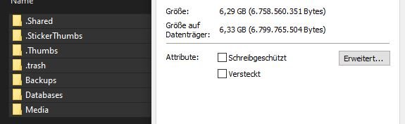

Ich habe den simpel zugänglichen Inhalt von "HUAWEI Mate 20 lite/Interner Speicher/Whatsapp" komplett kopiert.sicherung1.JPG
Die Größe der Dateien scheint mir ja schon etwas ähnlich zu den lokal angezeigten Menge.
Auch sind dort gesendete Bilder/Videos/Sprachnachrichten zu finden.
Doch sieht mir dort (für mich als Laie) nichts direkt nach Text aus?

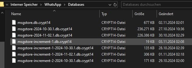

vom 02.11. und 30.10. hast du zwei große Datenbank Backups.
Das sieht gut aus.

@Laura99
in Ergänzung an @maik005 's Hinweise:
die genannten increment-Dateien mal umbenennen in msgstore.db.crypt14 (nicht beide auf einmal, entscheide dich, welche von beiden du als erstes probieren willst - vielleicht eher mal die ältere der beiden). Alle anderen Dateien rauslöschen aus dem Ordner. Natürlich nur auf dem handy, nicht der Inhalt am PC. Der dient erstmal als Sicherungskopie - an dem Inhalt nichts verändern.
Danach mal schauen, ob WA dieses umbenannte Backup dann zur Wiederherstellung freigibt.

Der Verlust war sagen wir am Freitag Abend um 19 Uhr, damit ist das Backup vom 02.11 ja "das neue Chatverzeichnis"?
Somit ungeeignet.
Die vom 30.10 sieht da schon besser aus, und wirkt auch wie ein kleiner Lichtblick. Da sollte noch alles "beim alten" sein?
Doch wie bringe ich mein WA jetzt dazu dieses als Basis zu nehmen?
@Laura99
schau mal wann die Dateien geändert wurden, dass Datum passt nicht zum Dateinamen.
Muss also ein Backup vom 27.10 und 30.10. sein
Wie oben schon geschrieben:
alles aus dem Handy "Database"-Ordner löschen, außer die increment.db-Datei vom 30.10.
Diese aber umbenennen in "msgstore.db.crypt14"
Danach WhatsApp deinstallieren (oder alternativ in den App-Einstellungen zu WhatsApp "alle Daten löschen"), damit fragt WA dann nach dem Öffnen nach der Handynummer, diese eingeben und dann hoffen, dass es nun das umbenannte "msgstore.db.crypt14" vom 30.10. als mögliches Backup erkennt und wiederherstellt.
Darauf achten, dass die Verknüpfung zu Google Drive aufgehoben ist, weil sonst sucht WA an erster Stelle nach Drive Backups und ignoriert die lokalen.
Da hast du Recht. Gemeint war auch nicht die increment-Datei, sondern eine der beiden oben drüber. Weiß nicht, wie ich da jetzt auf increment kam.
Ich fange schon an zu schwitzen, weil ich so skeptisch bin.
Nicht in eure Anleitung, sondern in meine Fähigkeiten und mein Glück.

ich bennene dann "msgstore-2024-11-02.1.db.crypt14" - in -> "msgstore.db.crypt14" um?
Was mich mich auch verunsichert, ob er beim deinstallieren bzw alle WA-Daten löschen nicht auch die lokale Sicherung von 6,9Gb entfernt?
deswegen hast du die doch schon längst auf den PC kopiert und bewahrst sie dort sicher auf.
Wenn nicht, dann mache das - sofort.
