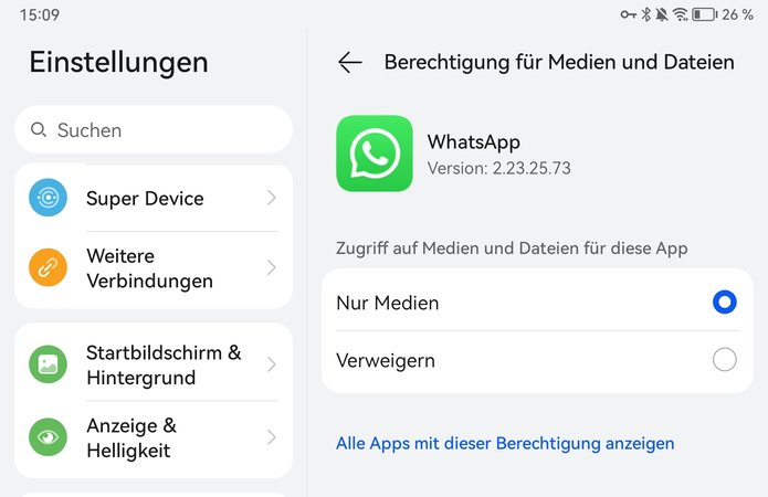

Hast du WhatsApp denn Zugriff auf den Speicher gewährt?
Ja, ist gewährt.
@Muffymaus
Dann liegt es an deinem VPN?
Das ist die Blokada-App. Habe sie deaktiviert, aber auch dann leider nicht. 🤔
Ich könnte mir den fehlenden Google-Account vorstellen. Die verknüpften WhatsApp Versionen auf den "Zweitgeräten" fragen bei Google die Versionsdaten ab und wenn die App auf dem Zweitgerät etwas älter ist, als auf dem Smartphone gibt es eine Meldung, daß man erst nach einem Update WhatsApp weiter nutzen kann. Und ohne diese Kommunikation könnte es vielleicht Probleme geben...
Ansonsten kann ich mir auch nur fehlende Berechtigungen vorstellen...
