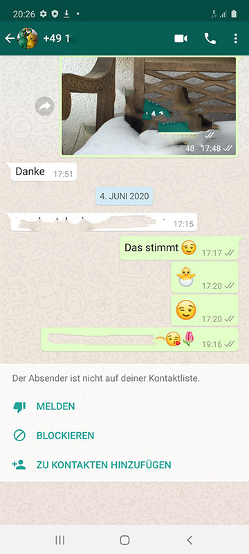

seit heute habe ich ein Samsung Galaxy 51, nachdem ich lange Jahre iphone User war.
Whatsapp habe ich mittels wazzap Migrator auf das Samsung aufgespielt. Eigentlich problemlos. Aber nun kann ich in den bestehenden Chats nicht antworten, ich finde nirgends ein Eingabefeld?!
Wenn ich einen Chat anklicke, dann kommt der Chat, oben die Nummer und unten ist ein breiter Balken:
Melden
blockieren
zu Kontakten hinzufügen
Aber nirgends finde ich ein Eingabefenster.
Die dazugehörige Nummer zu Kontakten hinzufügen klappt auch nicht 😟
Was mache ich falsch?
Kannst bitte einen Screenshot machen.
Whatsapp hast du aber auch erst installiert nach dem du alles mit dem Wazzap Migrator übertragen hast?
Hat etwas gedauert, ich musste erstmal das Bild finden
Ja. Allerdings kam während der Wazzapübertragung die Meldung, mein WA sei "veraltet", dann wurde mir ein Link angeben, um das alte WA herunterzuladen, was ich dann installiert habe.
Da wird es zu einem Problem geführt haben durch die veraltete Version .
Ich würde alles deinstallieren und nochmal neu auf das S51 mit der Wazzapübertragung und der anschließenden Whatsapp Installation beginnen.

Das Rätsel der Kontakte ist mittlerweile gelöst, ich hatte WA keinen Zugriff auf die Kontakte erlaubt. Nachdem ich den Zugriff erlaubt habe, werden die Chats auch mit den Namen angezeigt.

Ich habe jetzt alles deinstalliert, nochmal neu installiert mit dem Wazzap und dann darüber nochmals die neueste WA Version. Jetzt funktioniert alles wie es soll.
