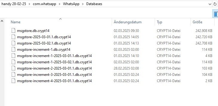

was mir aufgefallen ist das es im databases mehrere gibt von heute. ob er daswegen probleme hat.
