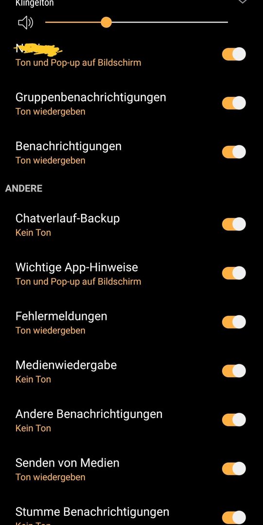

Nein, ab und zu lõsche natürlich, aber da gibt es keinen Zusammenhang. Und RamManager oder sowas auch nicht. Am WE schreibe ich mal die ganzen Einstellungen auf.
Am interessantesten dürfte der Bereich sein (Einstellungen/Benachrichtigungen, dann oben rechts auf Erweitert) -->>

Habe jetzt nichts geändert, aber es scheint z.Z. zu funktionieren. Mal sehen, ob es hält.
