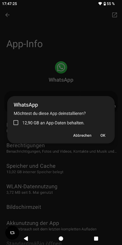

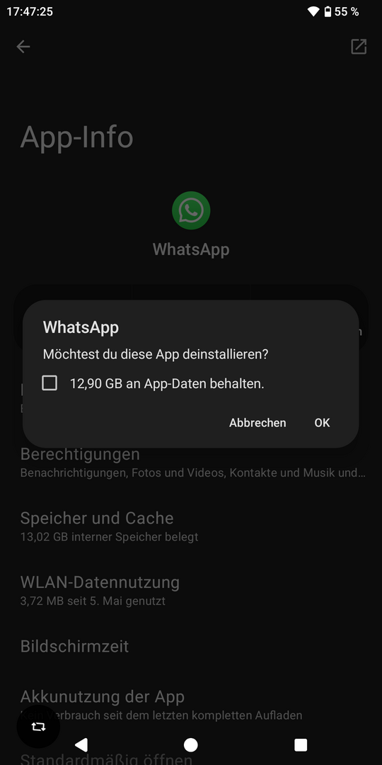

@Kreacher Ich kann aber auch ein altes TWRP Backup in diesen Ordner kopieren und dann sieht's so aus:
Jedenfalls sieht man daran ganz gut, dass nur abgefragt wird, ob der gesamte Ordner /Android/media/com.whatsapp/* mit Inhalt gelöscht werden soll. Egal, was sich darin befindet.
@Klaus986
Dann betrifft das also doch nicht den ROOT-Ordner, sondern den frei-zugänglichen User-Ordner inklusive der Medien? Weil der Root-WA-Ordner ist definitiv nicht mehrere GBs groß.
@Kreacher
Bei der Deinstallation wird ohne Abfrage gelöscht:
/data/app/com whatsapp
/data/data/com.whatsapp
Die Abfrage bezieht sich einzig und allein auf:
Und auch da nur ab Android 11 und höher. Bei meinem gerooteten Galaxy S7 kann ich WA deinstallieren, ohne dass der User-Ordner gelöscht wird. Der befindet sich dort aber auch noch nicht in /android/media/ sondern sitzt direkt auf der ersten Ebene in /WhatsApp/
@Kreacher Ja, genau. Nur bei dieser Ordnerstruktur ab A11 wird diese Abfrage eingeblendet.

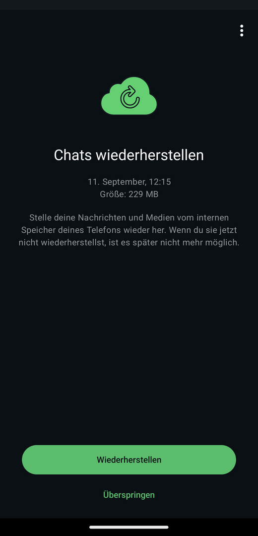

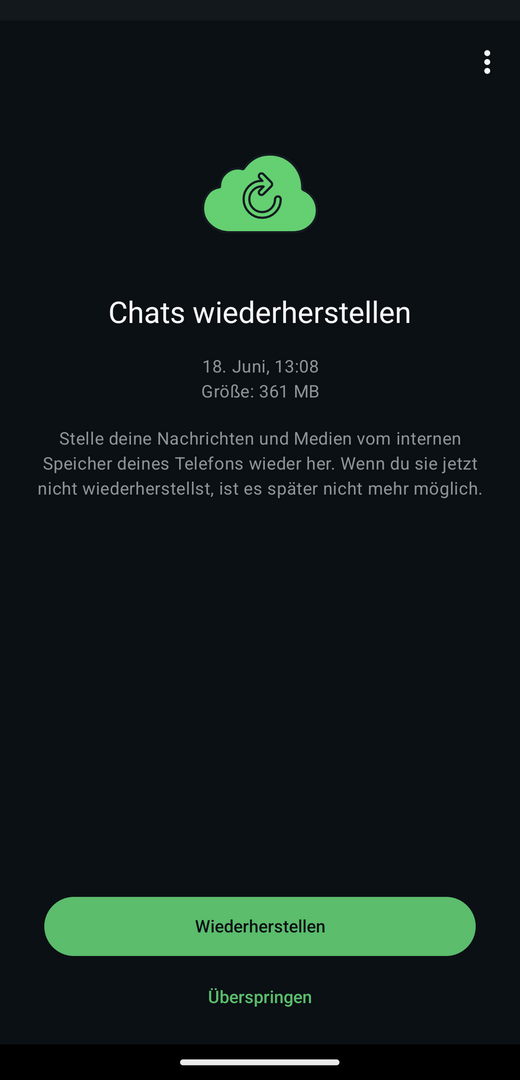

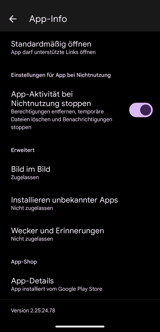

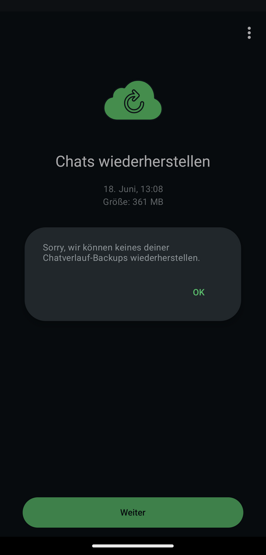

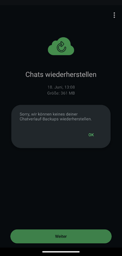

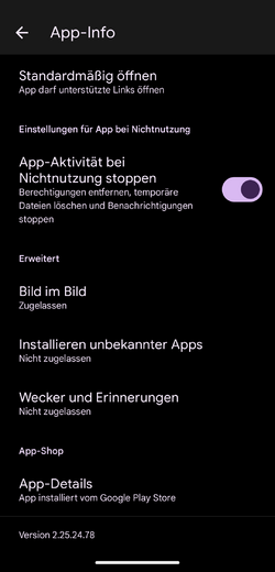

Die Version 2.25.24.78 gibt bei mir nur Fehler aus.
@juni
aha, und nun?
Ist das alles an Infos?
Im Moment schon. Ich würde es morgen vielleicht noch mal mit einer älteren Versionsnummer probieren 🤷
