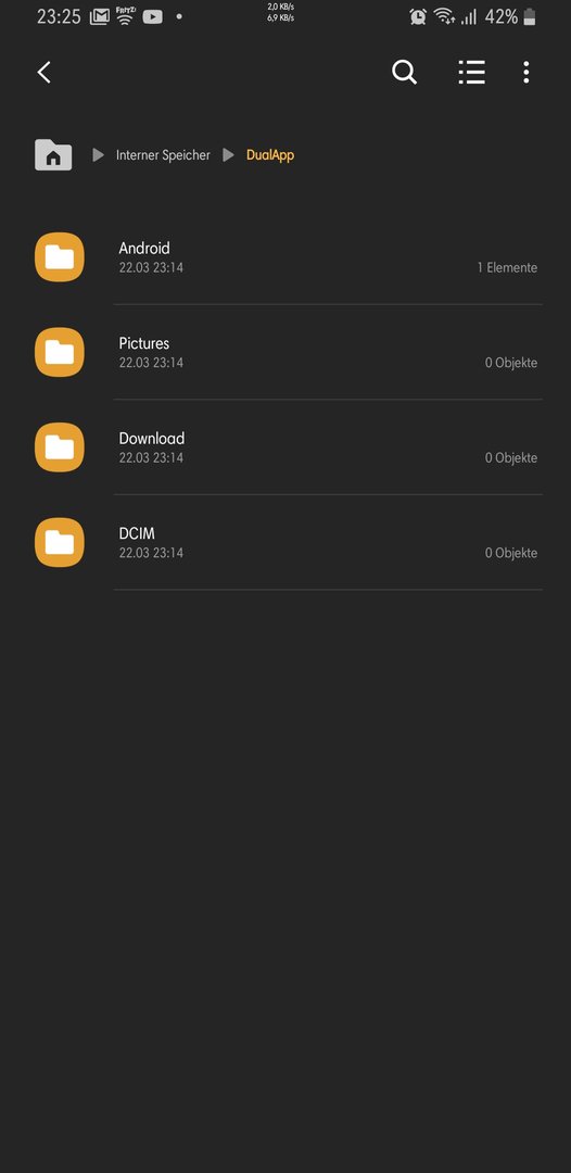

@android_daddy
Wenn du diesmal App Funktion für WhatsApp aktiviert wird der Ordner "DualApp" im internen Speicher angelegt mit diesem Inhalt.
Versuche mal dort den WhatsApp Ordner von deinem alten Gerät hinein zu kopieren.
Vielleicht reicht das schon, damit die "geclonte" WhatsApp Version dieses Backup dort findet.

Danke dir! Werde ich versuchen.

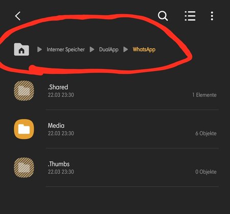

@android_daddy
Habe gerade mal getestet mit der geclonten App und toter Nummer.
Klappt genau so wie beschrieben.
Im Ordner DualApp wird nach Einrichtung der Ordner WhatsApp angelegt.
Wenn du den Ordner WhatsApp vor Einrichtung der geclonten App dort hin kopierst wird die Wiederherstellung genau so klappen.
Perfekt. Danke :). Kannst Du mir die exakte Ordersturktur durchgeben? Das ist ja wichtig bei dem einfügen der Ordner.
@android_daddy
Reaktionen: android_daddy
Perfekt, danke. Das ist dann die Lösung :)
