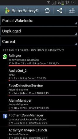

Hab das selbe Problem seit ca 1 Woche. Habe den whatsapp+ probiert und das selbe problem auf meinem Note 2.
Weis noch keiner wine Lösung?
Mfg
Gesendet von meinem GT-N7100 mit der Android-Hilfe.de App

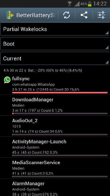

Bei mir auch wieder vorhanden. 11 Stunden fullsync bei der jetzigen akku Füllung. :-(

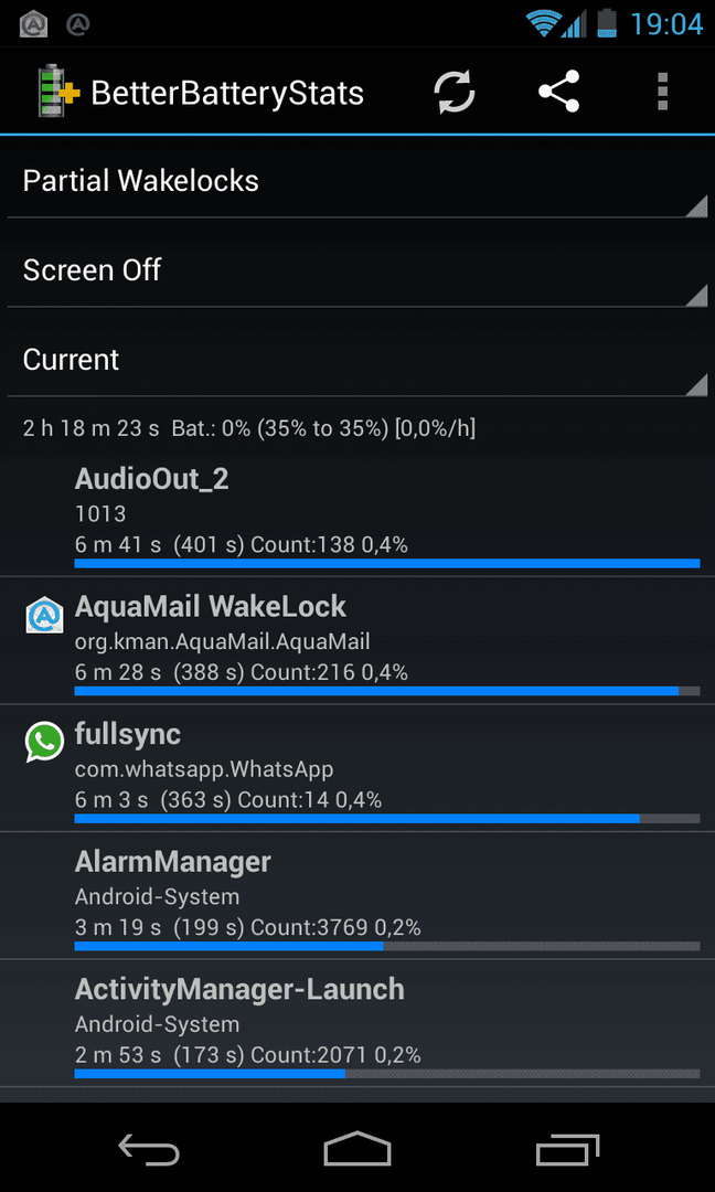

Schon besser geworden. Trotzdem nur für den Sync mit 6 Minuten ganz schön viel.
Edit: und schon wieder zu früh gefreut. Der Fullsync lief bei mir munter weiter.
