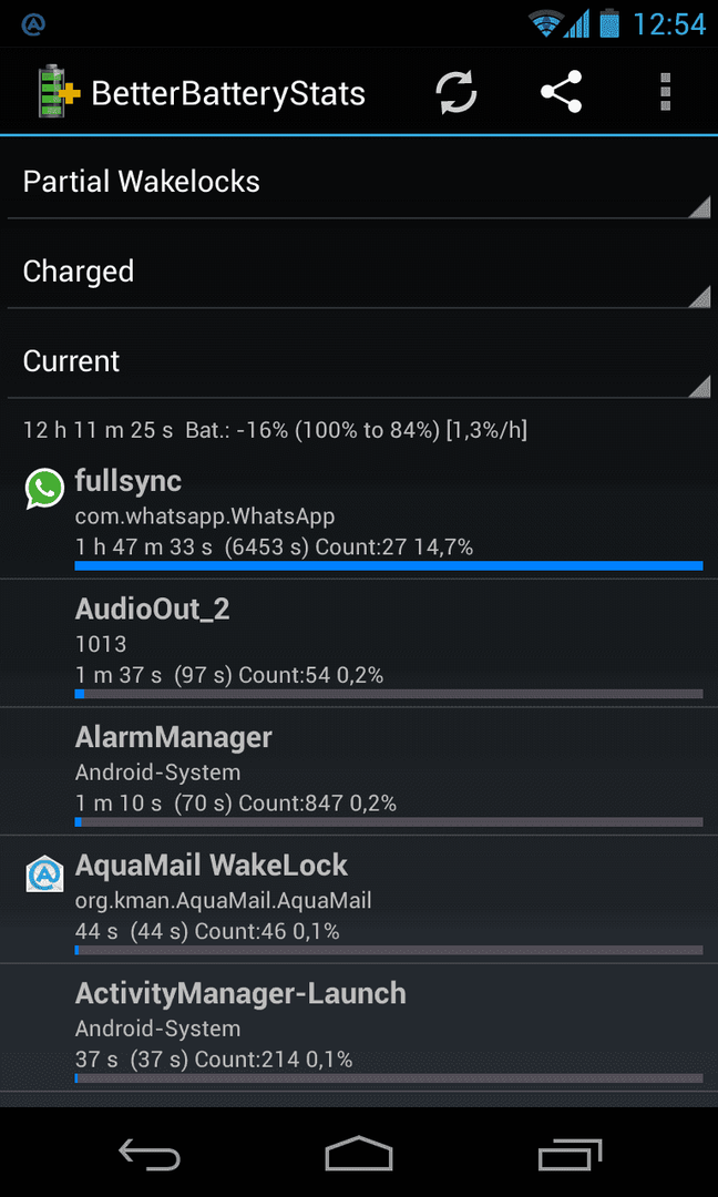

So, gerade auch auf die verlinkte Version aktualisiert. Heute morgen schon wieder knapp 1 3/4 Stunden mit der alten aktiv gewesen.
