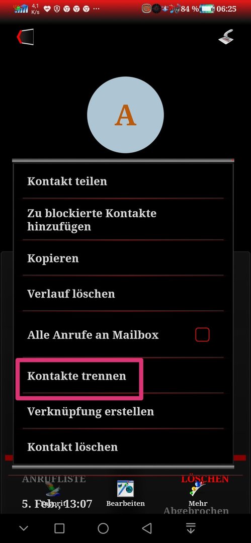

Hast du das gemacht?
@orgshooter Samsung S20 FE. Hatte bzw. habe ich nicht installiert.
@rene3006 Ich habe die App gerade installiert. Da sehe ich auch zweimal den Kontakt, einmal bei WhatsApp und bei Signal, wenn diese aber versuche zu löschen, steht da: Kontakt konnte nicht gelöscht werden 😞 Wenn ich beide gleichzeitig löschen will, werden 0/2 erfolgreich vom Gerätespeicher gelöscht. In das Menü mit dem Trennen komme ich erst gar nicht.
@sebosebasson
Das Trennen Menue wäre wenn dann in der Kontakte App beim Kontakt aufrufen
Also ein Signal Kontakt.
