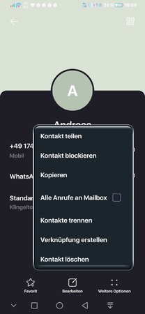

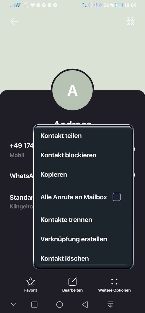

@Oelpfanne
Kannst du in der Kontakte App die Kontakte trennen?
Als Bsp
