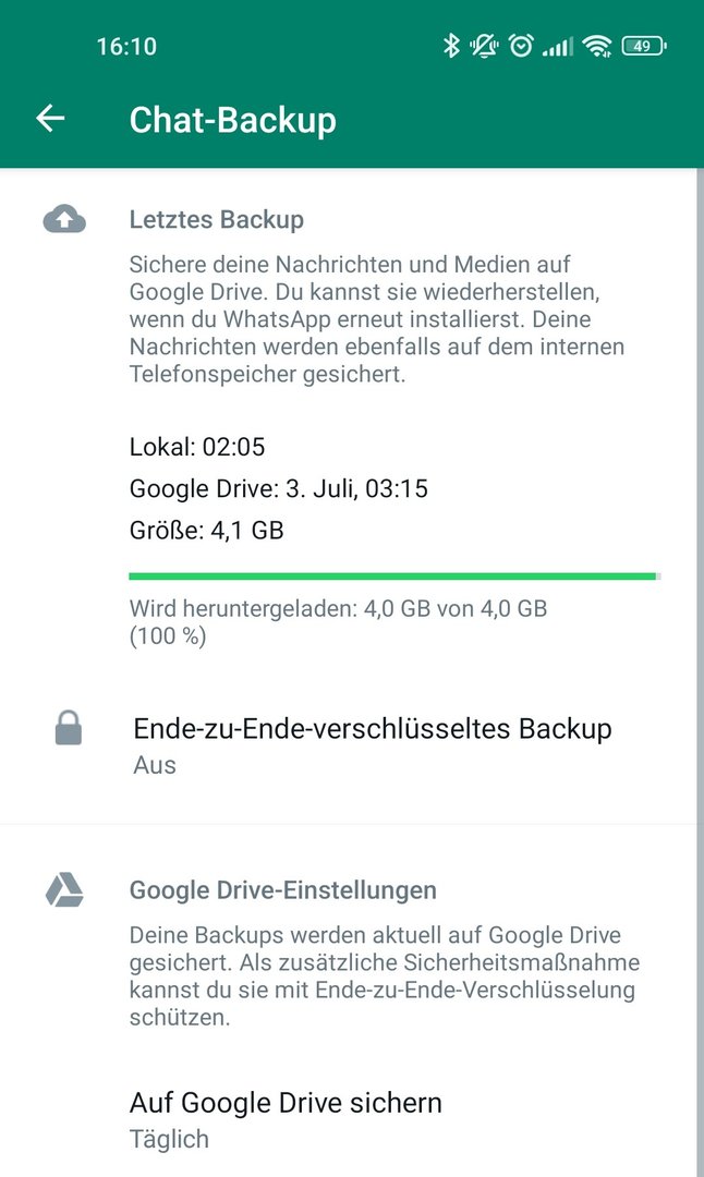

Es macht mich wahnsinnig. Nach Neuinstallation von WhatsApp und Installation von Drive Backup hängt es Zeit 2 Tagen bei "Medien werden wiederherstellt 100% wird vorbereitet".
WLAN Verbindung passt, mehrfacher Neustart hat nicht gebracht. App auf neustem stand und genug Speicher ist auch vorhanden.
Ich noch bald durch, jedesmal wenn ich die App komplett neu starte oder wieder im WLAN bin, fängt es von vorne an.
Deinstallation ist keine wirkliche Option, das letzte Backup ist von 1.5 Wochen und kann es auch nicht Updaten.
Bin über jede Hilfe dankbar!

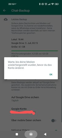

@Soooofi Sind die Medien denn soweit ALLE wiederhergestellt, dass sie auch in den Chats korrekt angezeigt werden?
Falls ja, du hast doch ein lokales Backup (laut Screenshot), das aktuell ist und keine 1,5 Wo. alt. Sollten dort alle Chats drin und auf Stand sein und alle Medien sind korrekt wiederhergestellt worden, brauchst du das Backup auf Drive vorerst nicht.
Daher würde ich WA deinstallieren und über das lokale Backup wiederherstellen.

Ich kann bei WA chat Backup leider gar nichts mehr anklicken. Seit Ewigkeiten das gleiche Bild. Auch nach 3 Mal von Drive wiederhergestellen, neu starten etcppScreenshot_2022-07-11-20-16-59-620_com.whatsapp~2.jpg
@Soooofi Dann probiere
1. Flugmodus, WA beenden und das Menü erneut aufrufen
2. Google Konto > Zugriffsrechte für WA entfernen
@chrs267 das zweite hat funktioniert! Konnte dann den Upload abbrechen. (War meiner Meinung nach eh schon vollständig).
