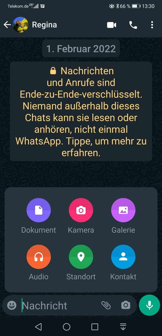

@Gienchen
Mach mal Screenshot von Whattsapp wenn du die Büroklammer gedrückt hast und das Menü offen ist.
Sind die Berechtigungen unter Einstellungen - Apps - Apps - WhatsApp - Berechtigungen alle gesetzt?
Reaktionen: HerrDoctorPhone

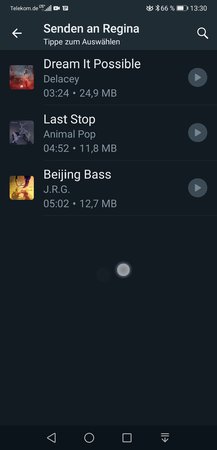

Hier die Screenshot. Die 3 erscheinenden Dateien sind die angeblichen Systemdateien, unlöschbar. meine eigenen Recorder-Audio-Dateien sind unter WhatsApp hier leider gar nicht gelistet und somit nicht anwählbar - obwohl es sie auf dem Huawei Audio gibt!
Und ja - Berechtigungen alle gesetzt.

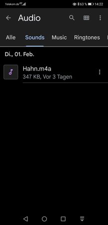

Hier nachträglich noch die im Huawei selbst angezeigten Dateien. Die Hahn.m4a steht für eigene Aufnahme.Screenshot_20220204_142052_com.google.android.apps.nbu.files.jpg

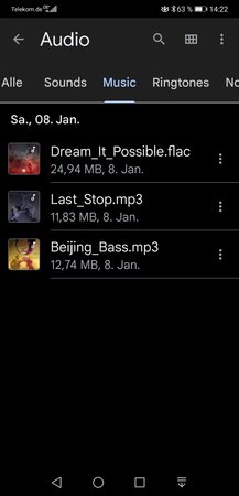

Beide Handys : Dateien---> Audio --> Sounds. Siehe auch Screens oben
Die Screens zeigen die Ansicht von welcher App?
Die Screens sind alle von dem Huawei, wo man in WhatsApp per Büroklammer nicht die per Huawei Recorder erstellten eigenen Dateien angezeigt bekommt (hier im Thrad Handy Nr 2 genannt).
Screen #3 ist das was man n-a-c-h Klick auf die Büroklammer zu sehen bekommt, also unter anderem richtig auch Audio, nur das da eben diese vorgenannten eigenen Dateien nicht gelistet sind.
Als Nachweis das diese Dateien aber sehr wohl auf dem Handy unter Audio im Register Sound vorhanden sind (Beispiel ist die Hahn.m4a).

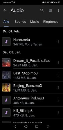

Im Register Musik sind die 3 anderen (nicht von uns!) unlöschbaren angeblichen Systemdateien - das sind die drei oberen, also die mit farbigem Icon (seltsam flac wie Dream*.flac ??, Last*.mp3 und Beijing*.mp3) und die komischerweise unter der Büroklammer WhatsApp eingetragen/wählbar sind, nur sind eben keine selbsterstellten dabei/oder mit gelistet - sprich hier im Beispiel keine Hahn.m4a!
Die Dateien anderen Anton *.mp3und Kill*.mp3 mit nur der Note im Icon sind alles Tondateien im Huaweials Klingelton (Ringtones enthält diese alle).
Unter Register Alle dementsprechend sind alle gelistet.

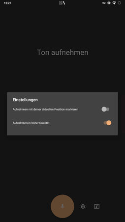

Kannst du im Audiorecorder die Aufnahmequalität hochschrauben? Bei meinem Recorder wird dann statt *.m4a in *.wav aufgenommen. Vielleicht klappt es ja mit diesem Format.
Hm - leider keine Ahnung wie man das macht bzw. wo man die Einstellungen dazu im Huawei P20 pro findet?
Das weiß ich auch nicht. Wenn, dann vermutlich direkt in der App. Gibt es dort kein Einstellungsmenü?
Für Audioqualität oder AufnahmeFormatänderung habe ich nichts gefunden. Wobei der Audiorecorder von Huawei ja *.m4a abspielen kann, zur die Anbindung Sound*.m4a irgendwie zur Büroklammer WhatsApp Audio fehlt.
Leider finde ich hier so etwas nicht. Ich kann nur die Reihenfolge (alt/neu/Name) ändern.

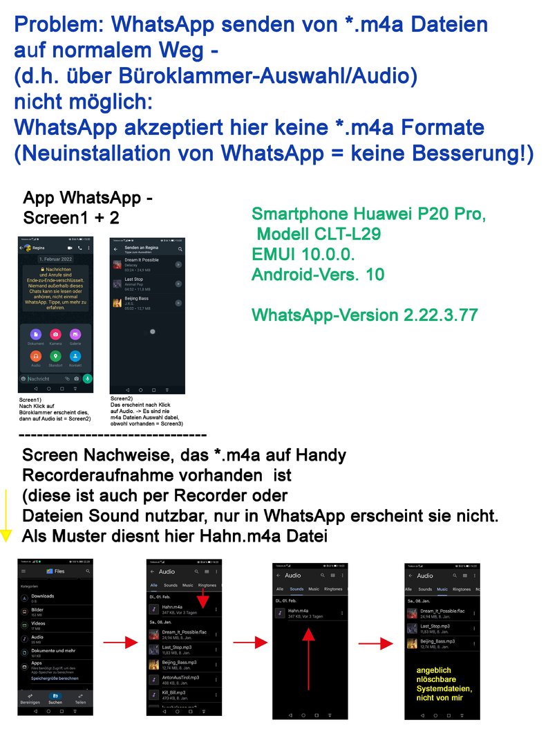

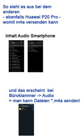

Hier mal eine Zusammenstellung per Screens zum Problem. Wie gesagt - per Smartphone Recorder sind auch *.m4a nutz/abspielbar, nur WhatsApp bietet das Formet unter Büroklammer -> Audio in der dann erscheinenden Auswahl nicht an und somit kann es als Anlage nicht gesendet werden.
Vergleich: und so sieht es aus auf dem Huawei P20 Pro, mit dem das Senden von Dateiformaten *.m4a funktioniert.
Auf dem anderen eben leider nicht!
