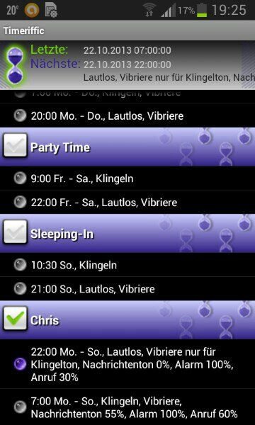

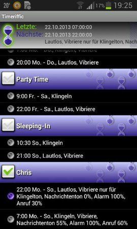

Whatsapp ist Nachrichten–Lautstärke, Medien sind Musik und Videos ect. Ich post mal meine Einstellungen.
Damit komm ich super klar, kannst es ja bei dir mal so in der Art einstellen, es sollte funktionieren

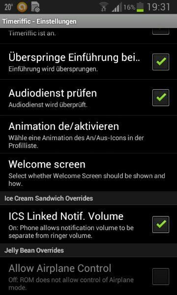

Du musst bei ics linked notif Volume den Haken setzen, dann sollte es gehen
Sarevok schrieb:
Wollte meinen Beitrag bearbeiten aber tapatalk is mir immer abgestürzt.
Also da sieht dein Timeriffic aber gänzlich anders aus als meines. Meines hat nicht mal ein Einstellungsmenü, wie du es da zeigst.

Wenn du die Menü –Taste drückst kommst du in die Einstellungen.

Hab ja schon mal geschrieben das man in den Einstellungen ics linked notif Volume aktivieren muss, dann kann man die Benachrichtigungstöne setzen wie man will, bei mir mit Android 4.1.2 klappt das und sollte eigentlich auch bei späteren Versionen gehen
