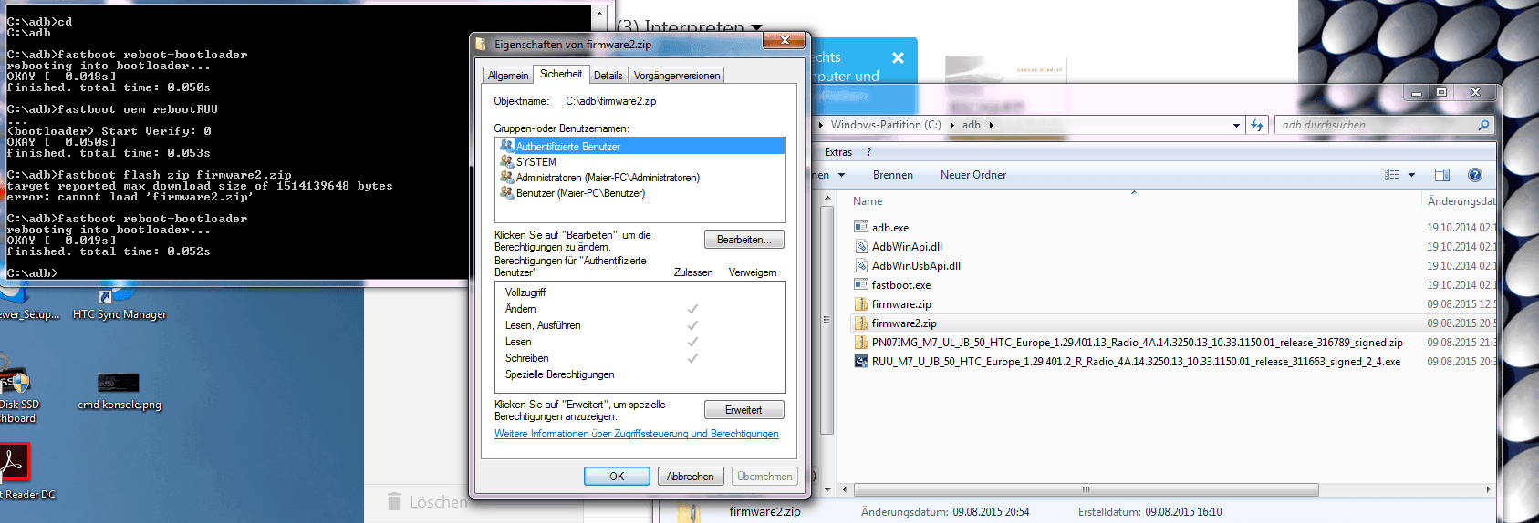

Beim flashen der zip-Datei sagt mir cmd: error, cannot load "firmware2.zip" ( hab sie der Einfachheit umbenannt) :(
Dann ist sie entweder nicht im adb-Ordner oder du hast sie ausversehen "firmware2.zip.zip" genannt;)

Habs auch nochmal probiert zu laden, aber es kommt wieder der Fehler :/
Der Fehler mit der Ruu.zip ist auf jeden Fall einfach ein Fehler von dir;)
Die Fehlermeldung besagt einfach nur, dass die Datei xyz nicht gefunden wurde. Also ist sie entweder an der falschen Stelle gespeichert oder sie heißt anders;)
Stell in den Ordneroptionen mal ein, dass die Dateierweiterungen angezeigt werden und überprüf dann wie die Datei heißt.
Gruß ferchi

Hey, hab nochmal genau geschaut, dass ich ja Fehler meinerseits ausgeschlossen habe..aber die Datei liegt am richtigen Platz und einen Tippfehler in der CMD schließe ich auch mal aus (siehe Anhang).
Laut Dateierweiterung heißt die File ja gerade so, wie ich sie auch gesaugt habe (hab´s auch schon mit dem originalem Namen probiert).
Leider kommt immer noch der Fehler (siehe Anhang, CMD-Konsole)..
