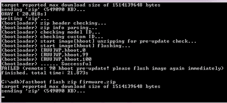

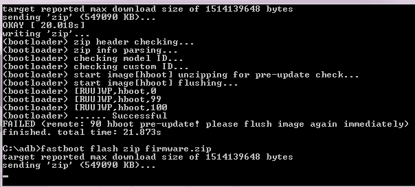

ich bleibe im Moment beim zweiten Flashen der Firmware (umbe annt in "firmware") stecken und die cmd möchte nicht weiter, noch sehe ich einen Fortschrittsbalken auf dem Handy. Traue mich jetzt auch nicht die Konsole einfach zu beenden (Erster Flashvorgang mit dem obligatorischem "FAILED") hat geklappt!
Was könnte ich tun?
Im moment hängt er bei "sending zip"..
Im Übrigen ist mein USB-Kabel etwas locker, aber wenn es einmal steckt und erkannt wird und mach nicht versehentlich rankommt, dürfte es eigentlich klappen

-Handy im Zustand lassen wie es ist. Nicht Neustarten!
-Einmal den flash-Vorgang am PC abbrechen (Mit Strg+C oder CMD Neustarten)
-Handy trennen und wieder dran
-Erneut flashen.. Sollte jetzt direkt durchlaufen.
Gruß ferchi
