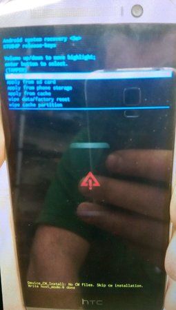

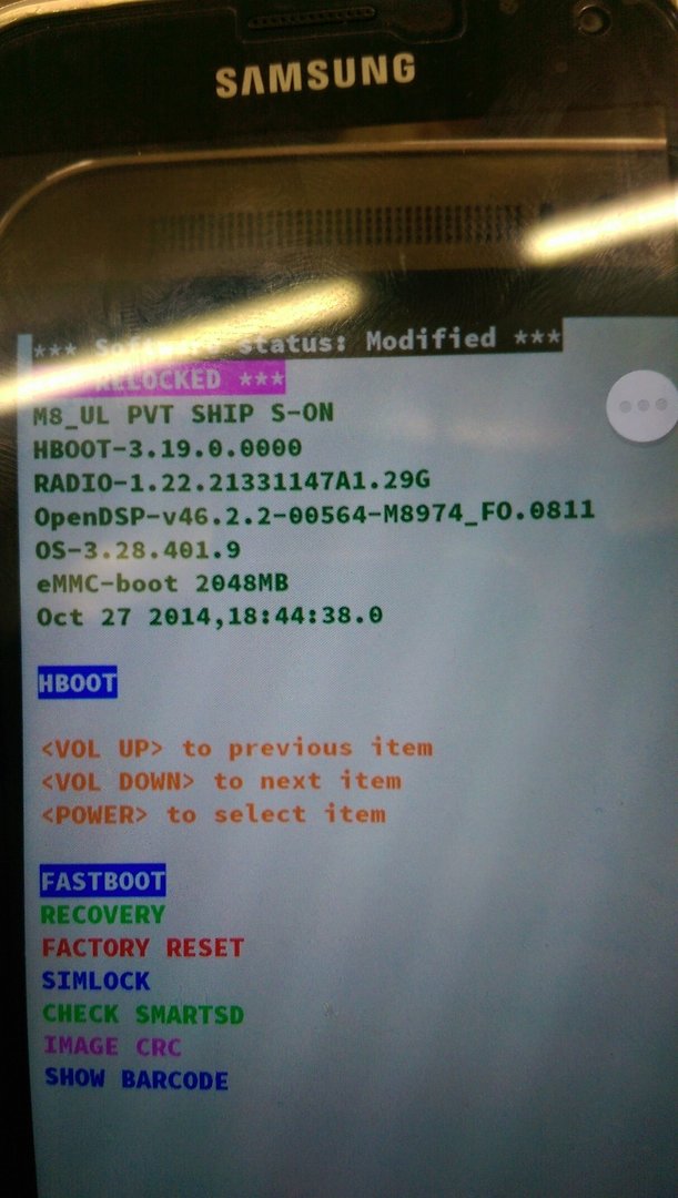

Hi habe das gleiche problem,bekomme beim versuch das neue update 5.0 einzuspielen,nach ein paar prozent,dieses rote dreieck mit ausrufezeichen,weiss einer was das sein kann,lg

Dann habt ihr was verändert. Platform.XML ist meistens der Grund. Oft hilft zusätzlich die Firmware neu zu flashen
Danke für deine antwort,kann man die xml einfach ersetzen,ausserdem bin ich wieder S-ON und relocked,weiss nicht ob ich das wieder rückgängig machen kann oder ob das nötig ist?
