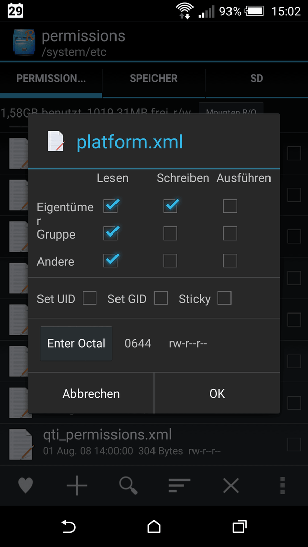

Alex0901 schrieb:
Rechte auch korrekt gesetzt??
Da habe ich nichts geändert, die Rechte sind genauso wie bei den anderen .xml Dateien im Ordner.
