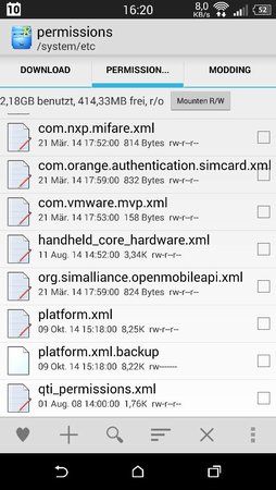

Ich habe leider auch das Problem, dass das OTA abbricht beim Installieren. Ich habe Root über Sunshine gemacht. Über FolderMount habe ich bestimmte Daten von Appartements auf die SD-Karte gelinkt. Was muss ich genau machen, damit das OTA von HTC installiert werden kann. Habe ein Telekom Gerät
Das Problem ist das folder Mount den SD fix angewendet hat und deshalb geht es nicht.
ist die platform.XML in system/etc/permission .
Also das backup zurück spielen und die alte löschen.
Ok. Also wenn ich die Platform.xml überschreibe, dann kann ich das installieren. Danach kann ich FolderMount wieder starten und die Daten können von der SD-Karte gelesen werden. Hat denn einer diese Datei vom HTC One M8 und kann mir jemand die zur Verfügung stellen?
Solltest du selber in dem Ordner haben. Nutze auch folder mount
