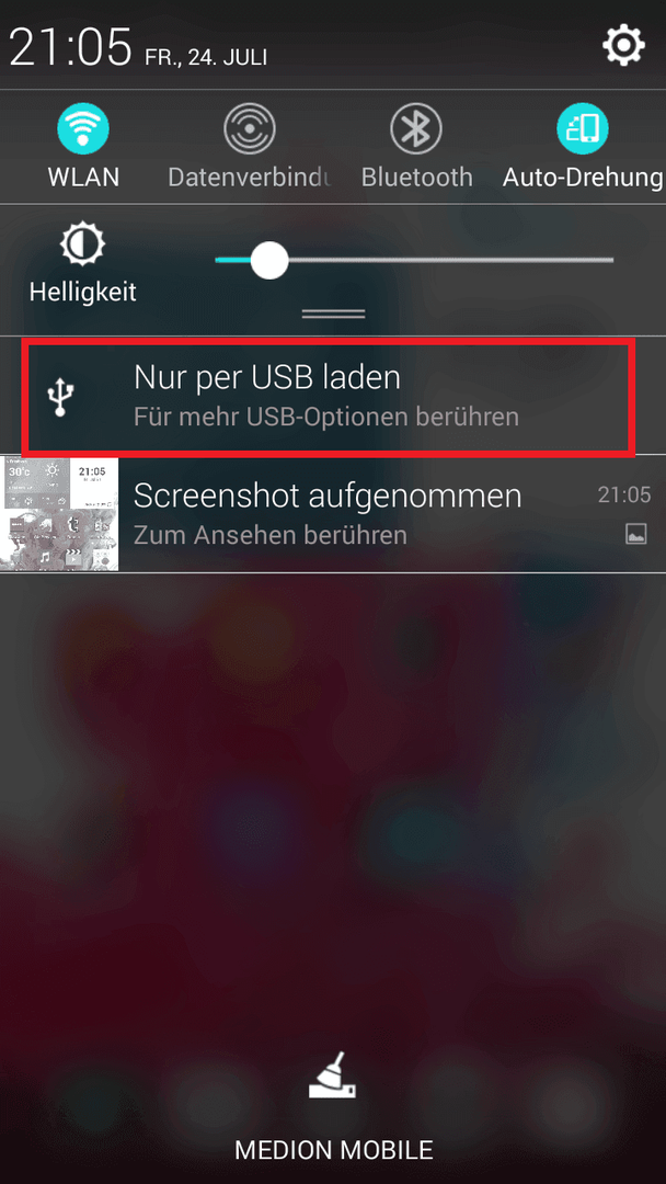

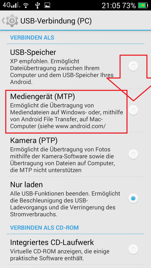

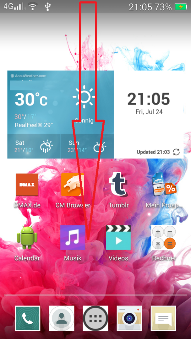

Also ich glaube nicht dass da irgendwas defekt ist sondern bloss "nur aufladen "ausgewählt ist
Also so ungefähr wie hier zu sehen ist.

Also, bei mir ist nur ein großer schwarzer Bildschirm, oben li das Datum, oben re diese viereckige >Kästchen mit dem man in die Einsteillungen kommt. Muss ich evtl. dafür eine App aufrufen?
Nein keine App einfach das Handy mit einem Rechner verbinden und wie auf den Bilder gezeigt vorgehen mehr nicht
