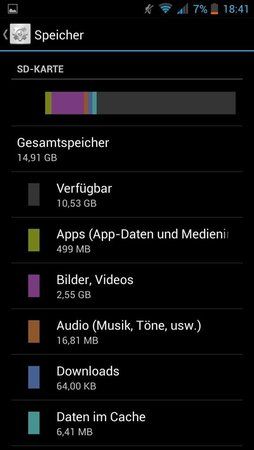

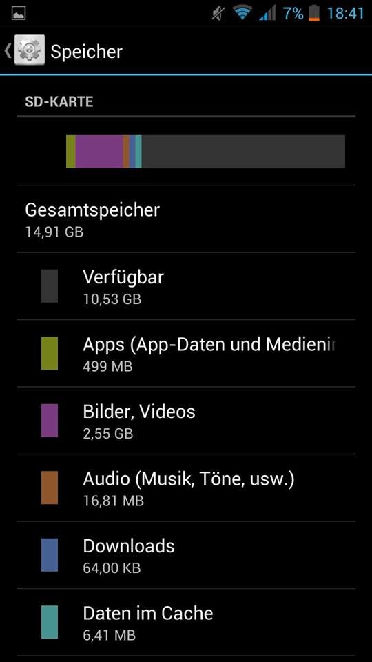

Geh mal nach Einstellungen -> Speicher und mache einen Screenshot, der deinen internen Speicher zeigt (oder nenne alle Werte).
Ich hoffe das ist das richtige ;)

Der erste Screen reicht. Kannst die beiden anderen wieder rauseditieren. Die Speicherzahlen passen (halbwegs) zusammen. Hast also nicht das Problem, das beim Darknight gelegentlich auftritt (siehe: https://www.android-hilfe.de/forum/...-beim-wiko-darknight-verschwunden.598703.html).
Da der interne Speicher beim DM wirklich klein geraten ist, kannst du mal darüber nachdenken, die Partitionsgrößen anzupassen. Das Thema dafür findest du hier: https://www.android-hilfe.de/forum/...partitionierung-des-rom-speichers.537430.html

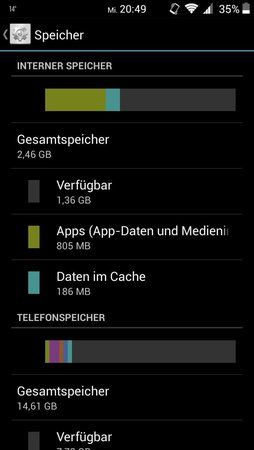

Hier ein Screenshot

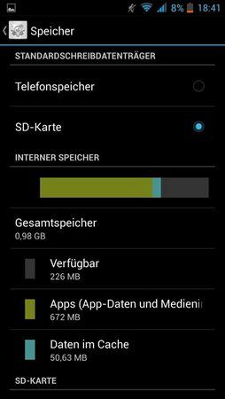

Ich habe das gleiche Problem, dass mir angezeigt wird, dass nur noch 3% Speicher verfügbar sind. Aber.... wenn ich mir in den Einstellungen den internen Speicher ansehe, dann hat der Gesamtspeicher nur 0,98GB, das kann doch nicht sein. Verfügbar sind 105 MB
App-Daten und Medien 877MB
Daten im Cache 27,52 MB
Sehe ich das falsch, ich denke hier stimmt was nicht. Ich habe alle APPs, die möglich waren, auf die SD-Karte verschoben, aber, da nicht alle verschoben werden können, sind der Telefonspeicher und die SD-Karte so gut wie leer und ich kann keine APP mehr installieren. Was ist zu tun, wenn man nicht gerade ein Technikexperte ist?
Wäre für jeden Hinweis dankbar. Gruß M.
Das sollte in der Tat nicht so sein. Wenn man nicht am Gerät herumgebastelt hat, dann sollte die Größe des internen Gesamtspeichers 2,50GB betragen. Wenn dir etwas anderes angezeigt wird, dann ist etwas faul.

Da du im falschen Geräteforum geschrieben hast, bin ich leider von falschen Tatsachen ausgegangen. Das Darkmoon hat in der Tat nur 0,98GB "interner Speicher". Hier scheint also alles korrekt zu sein. Die Wiko-Software wird also wahrscheinlich keine Lösung sein.
Neue Lösung: Falls du dich traust, dann kannst du die Speichergrößen anpassen. Das entsprechende Thema findest du hier: [Anleitung] Neupartitionierung des ROM-Speichers
