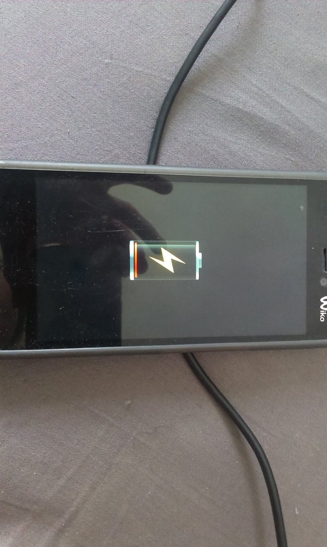

Habe es auf gut Glück nochmal an den Laptop angeschlossen und siehe da: Mein Bildschirm flackerte einmal kurz auf und nun zeigt es folgendes Bild: IMAG0001.jpg
Auch mein Laptop reagierte, was er aber vorher schon tat. Der Bildschirm zeigt dauerhaft diese Akkuanzeige, sie wechselt auch nicht von rot zu gelb auf grün, als würde sie standartmäßig laden. Das war vor der Fehlinstallation der Custom Rom auch der Fall, ich kam jedoch noch in den Recovery Mode. Ob es jetzt funktioniert, weiß ich nicht, weil ich das Gerät erstmal laden lassen möchte.
Hat jemand Erfahrung mit "diesem Bildschirm"? Läd das Gerät überhaupt? Was soll ich tun? HILFE?

Eigentlich sollte das Gerät bei diesem Logo laden - aber auch die LED rot leuchten. Da dies nicht der Fall ist, kann ich dir deine Frage nicht eindeutig beantworten. Ich würde das Smartphone so für 1-2 Stunden angeschlossen lassen. Falls es lädt, dann ist danach auf jeden Fall genug Energie für einen Start vorhanden sein. Wenn es angeht aber nicht zu Ende bootet, bitte alle Fehlermeldungen genau berichten oder evtl. ein Foto machen.

Was ist, wenn es gar nicht erst an geht? Der Bildschirm erscheint wirklich nur, wenn das Handy am laufenden Laptop angeschlossen ist.
Die erwähnte Anleitung habe ich ausprobiert. Problem ist, dass der Download nicht startet, das Handy vom Laptop irgendwie erkannt wird, aber der Treiber laut aktueller Meldung nicht installiert wurde. Erkennt der Laptop mein Handy? Im Gerätemanager wird unter andere Geräte ein Coprozessor erkannt, dessen Treiber nicht installiert wurde und auch über die Suchfunktion nicht auffindbar ist. Oder ist es nur der USB-Hub der da vielleicht nur aktiv ist und mein Handy ist wirklich tot?
UPDATE: Habe nun versucht, in den Recovery Mode reinzuzkommen. Ich fiel fast vom Glauben ab. Es erschien der WIKO Startbildschirm. Danach ging es aus. Beim zweiten Versuch erschien wieder kurz das WIKO Startfenster, anschließend wieder der Ladebildschirm.
*hoffnungsvoll* Vielleicht ist der Akku einfach nur total leer?
Ich vermute, dass du trotzdem die Software zerschossen hast. Mit dem Flashtool bekommt man das bei Verwendung der falschen Dateien schnell hin. Was du beschreibst, ist aber schon mal ein recht gutes Zeichen. Also erstmal gründlich laden (mehrere Stunden, am Besten mit dem original Ladegerät und Kabel von Wiko) und dann hoffen, dass es startet.

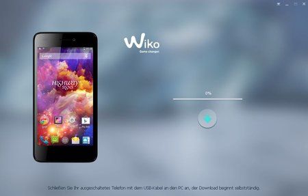

Habe nun versucht, das System mit dem WIKO-Programm neu aufzuspielen. Ich hatte es im Vorfeld schon installiert gehabt. Ich habe das Handy aus (anders geht es ja nicht) und schließe es dann an, wenn das Programm es wünscht. Jedoch wird nichts heruntergeladen... Hier ein Bild: Unbenannt.JPG
Habe auch versucht, das Programm zu deinstallieren, falls der Treiber nicht richtig installiert wurde. Aber scheinbar wird es nicht richtig deinstalliert, sodass ich nicht die Möglichkeit habe, "Diesen Treiber trotzdem installieren" zu wählen.
