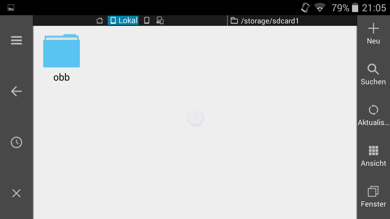

Bekomme aber die IMEIS mit Mobile Uncle Tools nicht hin.
Sobald ich diese eingegeben habe und auf send as command klicke erscheint:
NOT ALLOWED IN USER BUILD
Original IMEIS vorhanden
Komme nicht weiter
Kann es sein das Dateien fehlen?
Ich verstehe nicht genau was du genau mit der Datei vor hast.
Das ist ein Screenshot vom den Ordnern.
Der Ordner ist leer.
Dies ist die einzige Datei die dort auftaucht.
Müsste da nicht noch ein Ordner von Android sein?

Die Imeis habe ich auch auf der externen Karte gesichert, aber ich kann sie nicht mehr mit Mobile Uncle Tools widerherstellen.
Hast du denn root ?
Ja
Was passiert wenn du verusuchst ,kommt ein Fehler ?Wenn ja dann schaue Mal ,ob die App auch die nötigen Rechte auch dazu gekriegt hat.
Handy geht wieder.
Habs hinbekommen.
Der Fehler war das die Imei bak. auf der extertnen Karte gespeichert war.
Habe sie ins Telefon kopiert und hat sofort geklappt.
