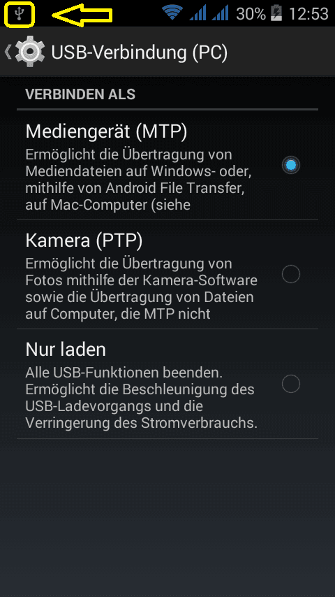

Das möchte ich dir aber nicht glauben. Du kannst wählen zwischen MTP, PTP und "Nur laden".
Schaue bitte noch mal genau nach.

kleine Anmerkung zu den Kabeln hätte ich noch...
es gibt mittlerweile 2 Sorten von diesen Micro USB Kabeln:
- Ladekabel
- Lade/Datenkabel
in den Ladekabeln fehlen 2 Adern (da spart der Hersteller mal richtig Kupfer). Also ob das Handy mit dem Kabel geladen wird ist jetzt noch kein richtiger Test. Sollte man ein Datenkabel haben und es kommt keine Verbindung zu stande ist die erste Massnahme einmal den USBPort zu tauschen (USB Port vom Datenkabel einfach gegen Maus tauschen) Dann sollte sich was am PC/Laptop tun. Genau beobachten was dort passiert. (und hier berichten was wenn es am Ende nicht geht - sonst ist es ein wenig drauf los geraten was passiert ist, Grundsätzlich werden Administratorrechte benötigt um den Treiber zu installieren, also vorsicht bei Firmenrechnern, es gibt so leute wie mich die sich viele gedanken machen wie man das unterbinden kann). Grundsätzlich müsste am Handy ein USB Symbol zu sehen sein. Über was viele auch stolpern ist das Telefon taucht unter "Computer" auf geht aber nicht zu öffnen -> Handy entsperren.
